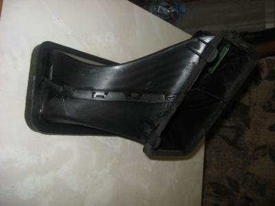

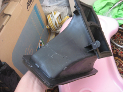

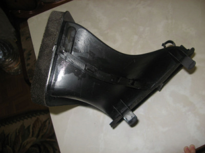

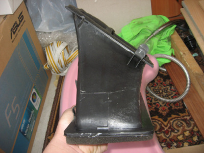

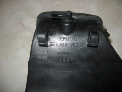

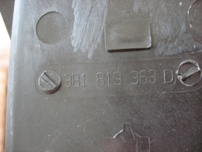

    gyurza2000, сори что немного ввожу в заблуждение!!!
    нашол я сеня родной воздуховод вот его фотки
    вот на этой фотке более наглядно получается - они различабтся длинной стороной т.е. правой.
    И отличаются последней буквой в номере
    Цитата Сообщение от gyurza2000 Посмотреть сообщение
    номер то тот же, я обрадовался,
    так что Радуйся
    Майа ошибка
