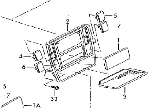

  1. #521
    16.05.2012
    подскажите пожалуйста, когда климат вниз переставил чем дырки слева и справа закрываются?или есть специальная рамка
  2. #522
    Passat Аватар для starichok
    04.05.2010
    Кандалакша
    1,930
    Получено: 133
    Отправлено: 284
    если честно я не въехал...получается у тебя рамка 1 дин ? фото даст тебе мгновенный ответ и консультации
    Если ты про это Название: DSC02856.jpg
Размер: 26.2 Кб то заглушками....
    надо теперь код вводить
    там у меня к ней брелок...сейчас пойду батарейку поставлю....там вроде надо было три раза на кнопочку нажать..старый хозяин говорил...разберемся по ходу пьесы..
    alonchik у меня такой вопрос.- если голову снять и установить на нее навигашку можно вне машины ..ей же вроде без разницы где ее подключат ?

  3. #523
    Passat Аватар для Владимир82
    07.12.2009
    Россия, Кострома44
    1,046
    Получено: 17
    Отправлено: 6
    Неа.У тебя 2din рамка а titov.anton.88 имеет ввиду про 1 din рамку

    Всем привет. Подскажите как закрепить Двух диновый майтфун.Установил вот такой комплект.
    G.W Xover H5 2012 2.4 МКПП ​+ Январь 5.1.
  15. #535
    Touareg Аватар для Donis
    31.08.2011
    Петербург
    2,458
    Получено: 125
    Отправлено: 32
    Сначала закрепи, корзину!
    Затем закрепи планку верхнюю. Параллельно, можно закрепить на самой рамке наружной корзину магнитолы. Потом крепишь 2Din рамку к корзине, устанавливаешь блок климата. Подключаешь магнитолу у разъемам и вставляешь.
    Наслаждаешься хорошей музыкой!))))

  16. #536
    04.05.2010
    Кандалакша
    1,930
    Получено: 133
    Отправлено: 284
    Всем привет..я если честно не понял...установил ? и что конкретно закрепить ? я на днях проделал все это....не так сложно..как казалось...я так вообще все в нутри обрезал....оставил только вертикальные планки чтоб короб 2дин воткнуть.
    - был 1.8 т. AEB 97 г. - - есть 1.8 т. AWT 02 г. -

    Камрады помогите. Ни у кого после переделки 1DIN в 2DIN не осталось старой рамки магнитолы 1DIN под климат и под карбон, готов купить.
  18. #538
    16.02.2009
    Сергиев Посад
    7,967
    Получено: 399
    Отправлено: 139
    климат сам переделал.
  19. #539
    02.08.2008
    8,875
    Получено: 3,930
    Отправлено: 4,749
    На сам климат не нужна, нужна только больщая, на которую все собирается. Позиция №2
  20. #540
    16.02.2009
    Сергиев Посад
    7,967
    Получено: 399
    Отправлено: 139
    а... ну она у меня покоцана предыдущим владельцем. Пионер ставили, раскурочили. Вечером сфоткаю, если не смертельно...
