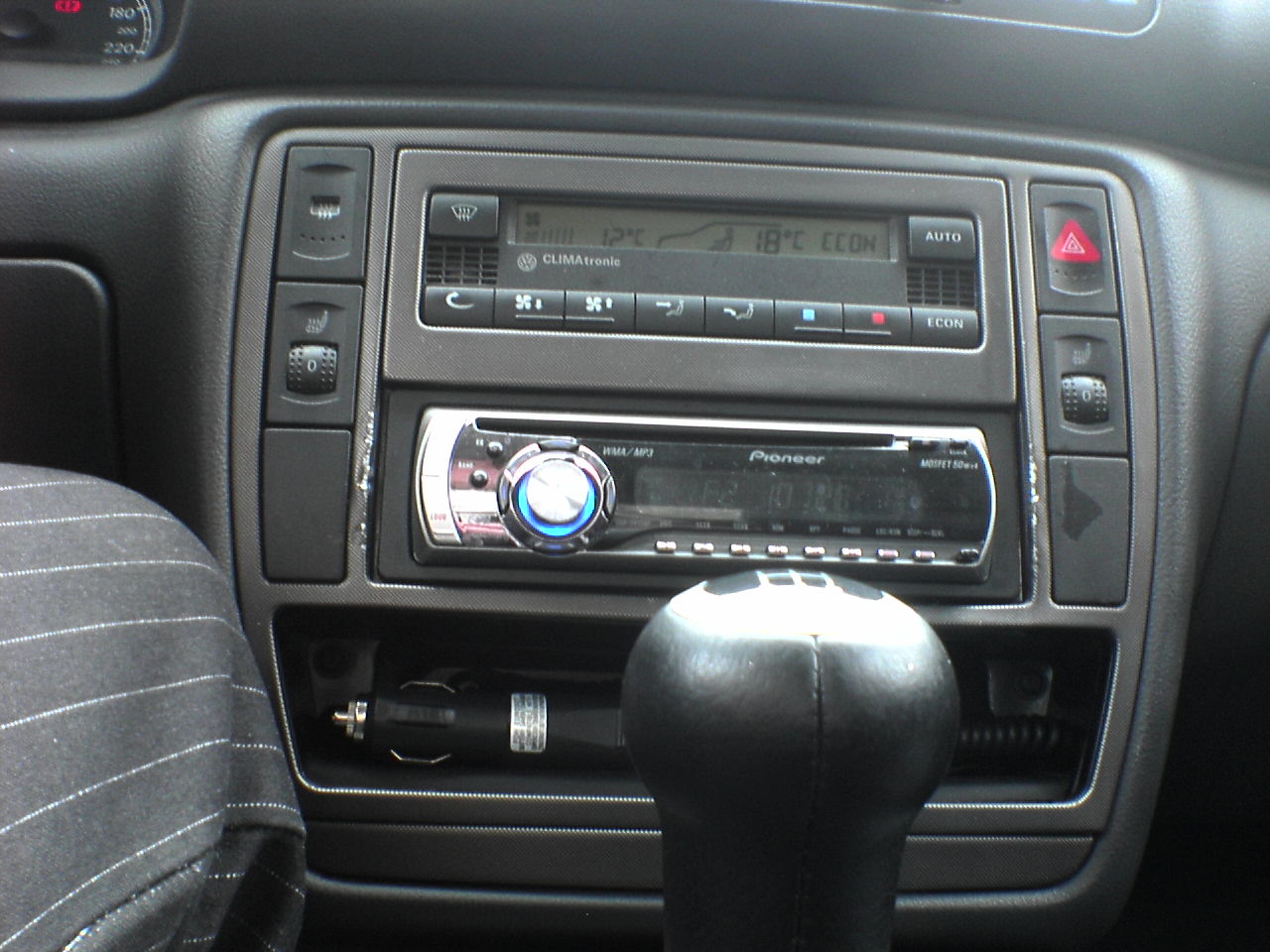

    не хватает одной детали - к чему у тебя рамка карбоновая крепиться вверху будет?Там не предусмотрено никаких дырок!Я сделал вот это:Название: ramka.jpg
Размер: 13.2 Кбчто бы соединить рамку с кронштейномНазвание: 3B1857056A.jpg
Размер: 13.4 Кб, жёсткость конструкции налицо, а то верх вываливался вперёд, да и вообще болтался

    Цитата Сообщение от gyurza2000 Посмотреть сообщение
    Я сделал вот это
    Из какого материала делал
  5. #365
    Passat Аватар для gyurza2000
    21.05.2009
    1,228
    Получено: 8
    металлическая пластина, толщиной 1мм, толще не нужно - плохо гнётся да и под клипсы рамки металлической залезает плохо
