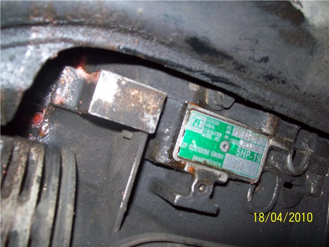

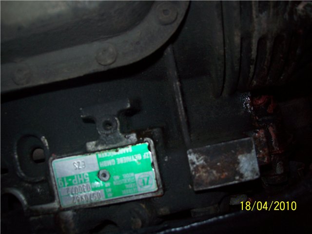

    Кстати, залез под машину, сделал фотки и теперь вообще пребываю в недоумении
    На ощупь из пятна на асфальте было явное масло, визуальный осмотр показывает что там где то еще и антифриз льет...
    Вот фоты, сорри за качество, не развернуться...
    пятнышко за ночь
    картинки из под авто
    Вобщем жду комментов...
    И еще, откуда в том районе может течь антифриз?

    SHWYLI,Посмотри откуда течет. Если не прокладка и не поддон, а течет из под колокола
    Залез посмотрел, прокладка и поддон в норме...
    Течет от той штуки, которую ты похоже называешь колоколом. Посмотри на фотках, это она???
    походу течет откуда то из главной передачи...
    Это я слово умное в файле с картинками про АКПП 01V нашел
    Мне кажется, что это течь по сальнику фланца

    сальник сто пудов такая хрень была!!!
    Россия, Москва, ЮАО
    30
    сальник фланца,у меня тоже были такие потеки !! менял сальник с правой стороны(масло уходило с главной передачи)
    07.05.2007
    9,940
    Получено: 2,108
    Отправлено: 138
    у меня один в один в также было. Тока мало не капало, а весь этот радиатор в масле был. Виноват оказался сальник полуоси.
    Ездить можно своим ходом, так что не переживай и своим ходом до сервиса, тока купи этот сальник. Кстати масло там отдельно от коробки.
    Вобщем виноват оказался действительно сальник редуктора, масло там гипоидное, около 900 грамм, в сервисе сказали,что полностью оно уйти не могло, так что все хорошо, что хорошо кончается...
