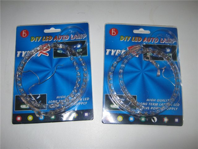

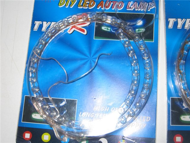

Пацны хочу такие штуки поставить вперед!!! Заместо фар!!! Типа Ангельсике глазки!!! Как будет смотрется как считает!!! Пока только купил (китайские) !! Установлю через неделю на фары!!Фотки потом выложу!!!
