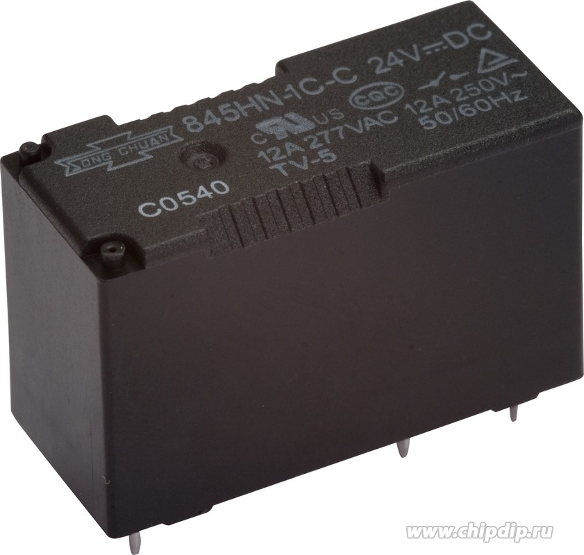

    nkej, на чем схемку-то сваять желаешь? На релейке или на транзисторах? На релюшках от блоков сигнализаций сделать не проблема в принципе и скорее всего можно будет даже на одной релюхе сделать. Синий откуда питаешь? от подсветки салона наверняка (взять те же подсветки регулировок.) Ну а белый от двери. Так согласен будешь? Да кстати схемка на одной релюшке уже в мозгу имеется, рисовать вот только...позже маленько. На словах... нормально закрытый контакт реле бери и рви питание синего при открытии двери срабатыванием реле, ну а раз реле сработало значит подключив к его катушке, например, или еще куда белый - он светится, дверь закрыл белый погас и реле отвалилось замкнув питание синего снова. При такой схема синий будет работать только при включенных габаритах, белый - всегда при открытии двери. Воть...
    P.S. насчет того чтобы еще и белый был только при габаритах и двери, то помозговать надо, еще одно реле понадобиться может.

    nkej, я ж тебе написал все, реле срабатывает при открытии двери и отключается при закрытии. Для этого мы его катушку подключаем к лампочке внизу двери. Это реле своим контактом размыкает светодиод от подсветки салона который запитан. Ну а реле надо тебе типа такого или такое оно может быть любым главное чтобы был нормально закрытый контакт у него и на 12 вольт была его катушка.
    Для особо одаренных "Электриков" поясняю и рисую. Нормально закрытым контактом контактом реле называется контакт, который замкнут когда реле не сработано. Далее прилагаю рисунок, на нем уж дальше некуда разжевано все. Диоды просто так не подключайте, во-первых они имеют полярность и плюс с минусом для него важны, Далее чтобы светодиод не сгорел сразу к нему надо припаивать балластный резистор, который ограничит ток в цепи и диод будет работать как положено.
