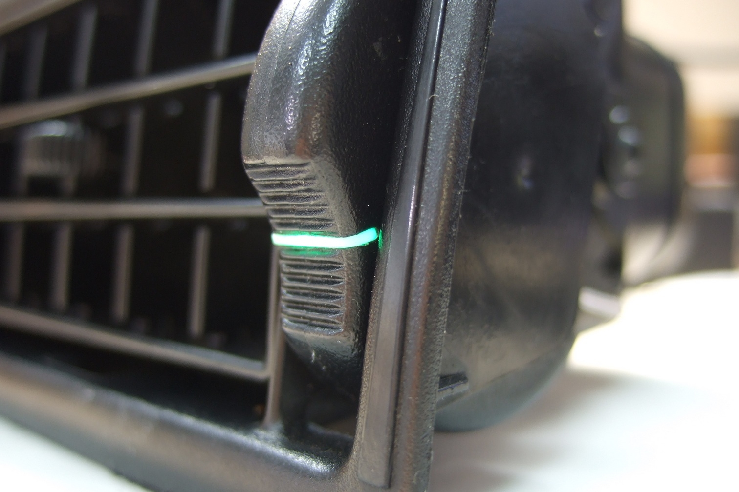

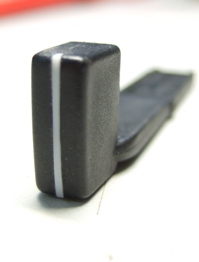

    По умолчанию Немного люксосу. В оригинале выглядит намного интиресние как на фото.
    Всем привет
    кому понравится могу выложить процес роботы.

    прикольно смотрится

    они не обскакали нас, просто надо идеи иметь или рожать....
    у меня подсветка дома из диодных лент, в торец стеклянной полки под книги приклеил, работают как ночники, только нужно шкурочкой торцы обработать, а то святят как прожектора...
    так же можно сделать и с одним свето диодом, только взять оргстекло и в торец поставить его, можно цветной, можно белый, но тогда оргстекло, которое к стати должно быть не толще 3 мм, должно быть цветным.
    а щель, выпиливается ножовочным полотном.
    и ещё, у диода для подсветки, нужно подпилить головку(линзу), для рассеивания света.
