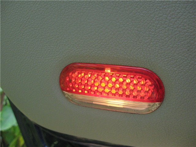

    Дорогие Братья Пассатоводы , Я НАШОЛЛЛ НАШОЛ ПЛАФОН ЗАВОДСКОЙ деленный на две части они устанавливаются на шаранах

    Цитата Сообщение от SVETKOVREIN Посмотреть сообщение
    это какие качественные?
    брендовые, на витрине лежат, вроде как филлипс фамилия, покупать не покупает никто и ценник выгоревший висит. а насчет...
    а ты не пробовал его сам? освещение от него как? что-то мне кажется что не ахти будет, больше половины красным цветом. увидеть бы как он в темноте реализует свои возможности.
    Нет невыполнимой работы для человека, который не обязан делать ее сам. VW Passat B5+ Variant 2002 AZM 2.0
  19. #539
    Passat Аватар для Saver
    05.08.2009
    1,280
    Получено: 10
    Отправлено: 6
    apacer25, такие плафоны также ставились на Венто,и даже на Волгу,в магазинах газовских купить можно,цена меньше 200 рублей,производитель-FER(ориг.)
    Ну освещения там конечно же никакого но при открытых дверях в ночное время оповещает!
