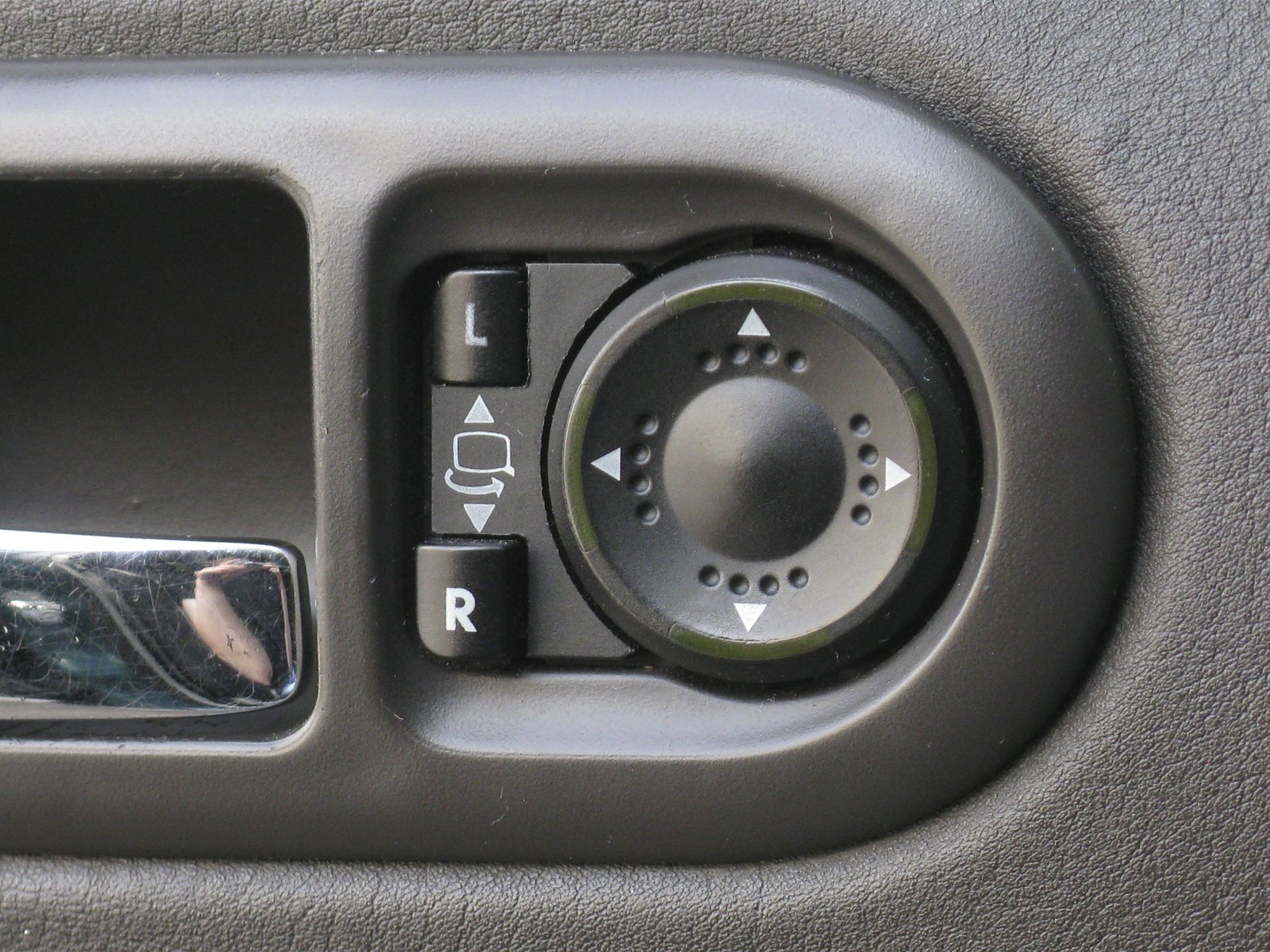

    Привет всем!
    Для AlPo и тех, кто интересуется устройством подсветки джойстика управления зеркалами заднего вида привожу несколько фото:
Размер: 102.4 КбНазвание: 2.jpg
Размер: 86.3 КбНазвание: 4.jpg
Размер: 112.6 КбНазвание: 5.jpg
Размер: 89.9 КбНазвание: 3.jpg
    У себя менял штатную зеленую подсветку на красную. Несмотря на то, что светофильтры в ручке зеленого цвета, при включении подсветки цвет свечения все равно получился, как и хотел, красный!
    ПАСЯ В5, AFN, седан, МКПП DHF 1997г.р., серебряный зверь - см. аватар

    i2g864
    Привет!
    Спасибо за ссылку! Он сейчас дома лежит на столе разобранный. Прям такой, как у тебя на фотках! Может, помнишь, на какие контакты надо подавать плюс-минус, чтобы проверить подсветку на столе?
    На одной из фото, где джойстик светится красным, видно, что у меня зажимы "крокодил" подключены к крайним выводам разъема. Где + и - я, конечно же, уже не помню. Но даже если ты и перепутаешь, то ничего страшного не будет. Просто светодиоды не включатся. Для светодиодов это не смертельно, т. к. в цепях их питания имеются гасящие резисторы. На всякий случай 12 В подавай через резистор ом на 100...200. Это на случай, если что-нибудь не правильно сделаешь. Чтобы не спалить печатные дорожки на плате.
    Удачи!

    i2g864
    Я, честно говоря, не обратил внимания на "крокодилы". Теперь вижу. Сейчас сделаю. Спасибо.
    Ошибаешся! у всех светофильтры в ручке зеленого цвета!!! вот у меня штатно подсветка красная а светофильтры зеленые =))) это так кажется , но в самом деле они вовсе не зеленые
    Молодца !!! отлично получилусь! i2g864
    Если очень сильно захотеть можно L и R подсветить аккуратненько булавочной проплавить натфильками поработать , с лицевой стороны заклеиваем скотчем а с обратной заливаем эбоксидкой , через пару часов скотч сдираем, берем светодиод (спиливаем линзу) и приклеиваем его термопистолетом, подслючаем до общего источника и радуемся новым двум огонькам
    Хотя кто его знает как там если кнопка L . R цельная (толстая ) то нечего не сделаешь =)) а если пустотелова то можно сделать !
    Привет!
    Теперь буду знать!
    Нет, кнопки R и L отдельные, но сделать все равно нельзя: эти кнопки - что-то типа грибка: шляпка (снаружи шляпки написано L и R) и длинная (миллиметров 20) ножка, которая давит на контакты на плате.
