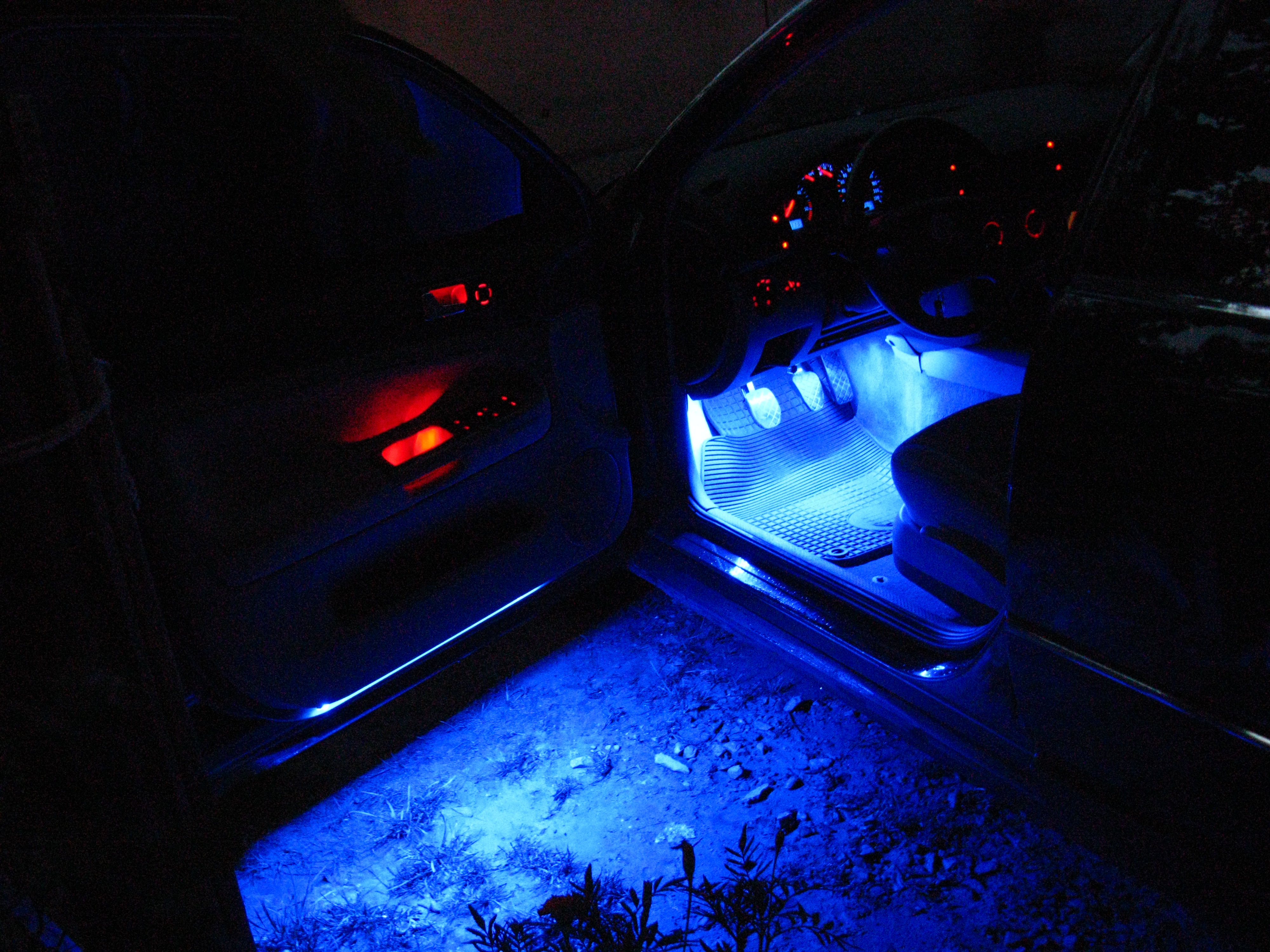

Я такие похожие видел на ПАссате 5 , но фотку немогу найти , там плафон был наполовину красным на половину прозрачным

Ну у меня ничего из этого в штате не было. А чего именно тебе достаточно? Я же хотел не только подсветку околодверного пространства, но и чтобы открытую дверь было в тёмное время суток, да и в светлое, заметней
Там, скорее всего, совмещённые. Мне такие не понравились: ни света от них нормального, ни красного... А вот по раздельности-![]()

Ну так красные плафоны ничего не освещают, они светятся.. И свет от них нужен не для того, чтобы подсветить то, что под ногами, а для того, чтобы всегда было очень хорошо видно, что у меня открыта дверь, например, когда стоишь на обочине. А освещённости под ноги от белых плафонов мне тоже вполне достаточно![]()

доброго всем дня!!! тема ПРИКОЛЬНАЯ, сам пока только передал воздуходувы,на красные и синие диоды(ну как в этой теме у автора) РЕСПЕКТ :-))) и хотел поинтересоваться вот чем!!

Если близко к краю, то лобзиком. А если далеко, то после разметки насверливаешь по периметру этой разметки как можно ближе друг к другу отверстия 3..3,5 мм. Потом с помощью круглого, а затем плоского надфиля растачиваешь и соединяешь отверстия, чтобы выпилить ненужный кусок. Окончательно подгоняешь небольшим напильником. Работы на полчаса-час (зависит от навыков).Пластик хорошо обрабатывается, бояться ничего не стоит!
А у меня их не было...
Нет. Плафоны в дверях подключены каждый к своему штатному плафону в салоне. Сзади - к наддверным, спереди к центральному плафону, но каждый к своему (к левому и правому). Поэтому, если включен режим подсветки при открытии дверей, то они включаются и плавно гаснут. Если нужно, их можно включить принудительно, совместно с соответствующими салонными.

,i2g864, спасибо большое дружище, и за фотки и за объяснение, оч признателен. а в плафоны вставлял обычные диоды, или какие то особенные?!
в выхи займусь скорей всего. а подсветку в ноги запитывал от чего?! а то у меня возникла одна проблема.

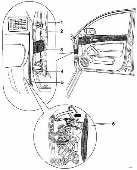

планировал провести проводку через защитный чехол №3 на рисунке, но блин, так и не нашел никакого отверстия куда можно его просунуть, что запитать от дверных плафонов

Вначале "обычные" китайские, затем по-дороже и по-ярче, но тоже китайские.Как же без Китая!
А все тоже от штатных плафонов, параллельно им. Т.е. спереди, если включить, допустим, левый штатный плафон, то зажжется плафон в левой двери и подсветка в ноги. Также для правого.

i2g864, а как именно тянул провода, через стойки дверные и через потолок или как то иначе?!
Через дверные пыльники , там просто нужно проткнуть чем то гострым , и все конечно , помучится нужно но сделать можно !

apacer25, покажусь наверно глупым, но что еще за двеные пыльники, как они выгледят?
на рисунке выше номер 3 , это наверное я незнаю как оно называется

i2g864, а че, той подсветки, что внизу мало? Я поставил туда диоды - отлично светит! Твой вариант исполнения, честно говоря, совсем не понравился. ИМХО!
i2g864 Получилось интересно , так как действительно освещает салон , землю , и карман в двери ! СУПЕР , я себе тоже хочу синюю или красную? светодиодную ленту кинуть для подсветки кармана двери , не знаю как оно будет смотрется ну вот как у меня может лучше и красную так как не нужно будет красного плафона

И мне "загорелось" поставить подсветку в ноги, подключить хочу от дверных плафонов.
Может кто подскажет провода идущие к плафонам те которые на стойках под торпедой,
уж больно не хочется двери разбирать.
