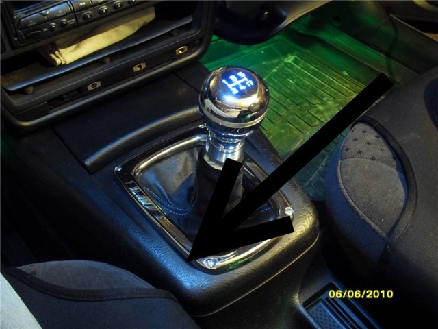

    Привет всем!
    Решил добавить немного очередного тюнига. Правда, не совсем только одна подсветка, но все же...
    Приобрел намедни хромированную ручку КПП с подсветкой и также хромированную рамку на консоль под ручкой КПП. Заодно прикупил и кожаный чехол туда же.
    А то старая "кожаная" ручка, которая досталась от предыдущего хозяина, меня совсем не устраивала - давно хотел заменить.(фото 1)
    Изначально подсветка в ручке была на батарейках. Я ее переделал с питанием от подсветки прикуривателя.
    Внешний вид новой ручки, проставки для удлинения и рамки см. на фото.
    ПАСЯ В5, AFN, седан, МКПП DHF 1997г.р., серебряный зверь - см. аватар
  7. #187
    Golf Аватар для i2g864
    08.01.2010
    Россия, Брянск
    688
    Получено: 53
    Процесс подачи питания на ручку КПП стандартный - сверлим отверстие 5 мм у основания рычага, продеваем провод, а дальше дело техники.
    В итоге получаем результат, изображенный на фото!

    i2g864,
    молодец и номер хром-накладки в студию
    это что за конские косячные косяки?! ээээ незачот однако, сразу не заметил
    Привет!
    Заказывал здесь:
    http://www.msr.ru/тюнинг_салона/накл...ки/rs-01407/
    http://www.msr.ru/тюнинг_салона/ручки_кпп/rs-01458/
    Дорого..., а что делать, на то он и тюнинг!
    Рамка универсальная, поэтому размер чуть отличается. Но если честно, то не слишком заметно.

    А как ты потом накручивал ручку, чтобы провод не перекрутить? А сам провод в термотрубке, или кембрике, чтоб не потерся.?
    Провод предварительно просунул в ПВХ трубку. С ручкой провод соединяется с помощью разъема.(см. фото) Данная ручка не заворачивается по резьбе, а крепится через соответствующую пластмассовую вставку на трех болтиках с помощью прилагаемого ключа. См. ссылку на сайт.
