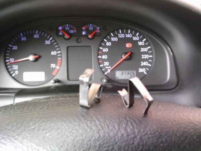

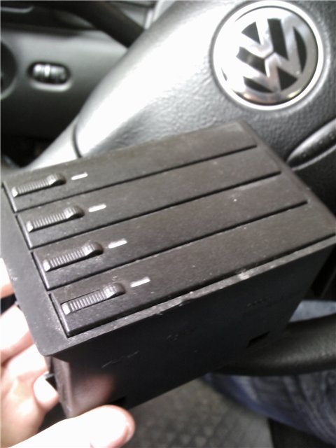

    по совету mM' подкассетник просто зажал пасатижами и выдернул
    вот он
    его внизу держали две непонятные пружины

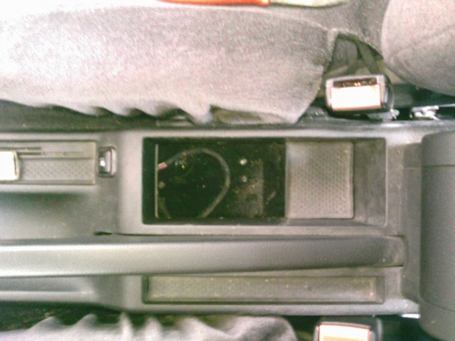

    вот так пока выглядет без заглушки
    придет заглушка выложу фотки с ней

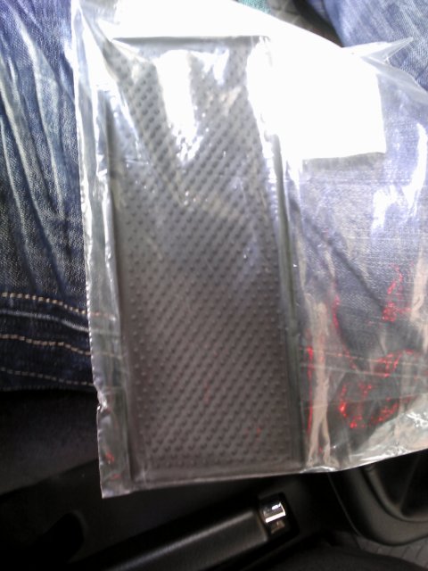

    ну вот наконец пришла заглушка
