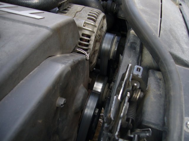

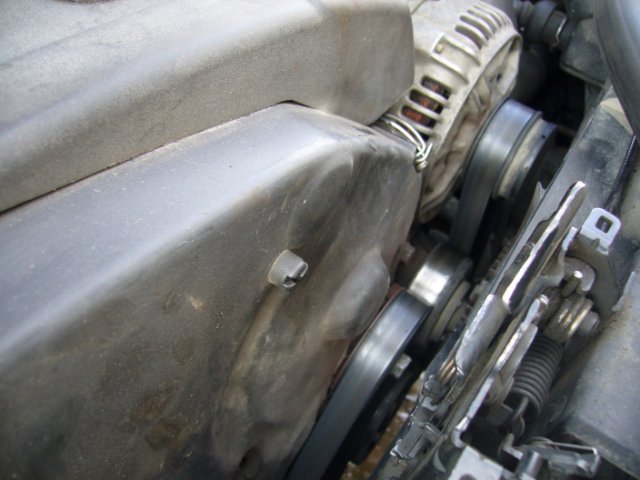

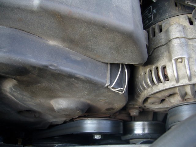

    заметил тут, что ролик стоит с перекосом и с его стороны доносятся какие то странные скрипящие звуки, особенно четко на холодную, потом они проходят постепенно при прогреве. приговорил ролик, заказал INA, заменил на днях. когда менял удивился, что старый ролик был без люфтов в подшипнике и других явных признаков износа, поставил новый, ничего не изменилось, скрипит и ролик при работе как то странно подергивается. я в ступоре при замене проверил помпу, ролик вискомуфты и генератор, нигде никаких скрипов и заеданий нет. может что то с самим механизмом натяжения ролика ?
    привожу видео 40 mb
    и фотографии

    Баян-баянище. Натяжитель у тебя сломан. Меняй срочно. Генератор на диагностику (обгонная муфта-скорее уже мертвая)

    еще обратите внимание, что натяжной механизм весь в каком то рыжем налете, неизвестного происхождения

    Пройдись поиском по ключевым словам-натяжитель ремня генератора
    Ездить не советую. Ремень в любой момент может слететь,его нарежет ленточками и они попадут под ремень ГРМ со всеми вытекающими последствияви.
    Цитата Сообщение от ALEX94 Посмотреть сообщение
    обгонную муфту проверял, рабочая
    При исправном генераторе натяжитель на хх не должен дергаться совсем

    Я же написал-натяжитель сломан. Поставишь новый смотри дергается ли он. Если дергается-проверяй генератор.
