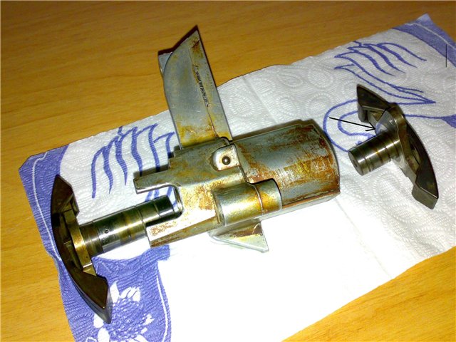

    Рзобрал натяжитель цепи , чтобы вымыть вес черный "кисель" изнутри. Оказалось, там уплотнительное кольцо порвано . это влияет на что-нибудь ? Или чисто чтоб поверхности друг о друга не терлись ?
    (место под прокладку указано стрелкой)
    Если не стучал до ремонта, ставь сальник и собирай, если трещал - только новый. Других вариантов на горизонте не светит.

    seric, Нет, стука никакого не было, только при сбросе газа - звук цепи вроде, похож на металлический шелест .
