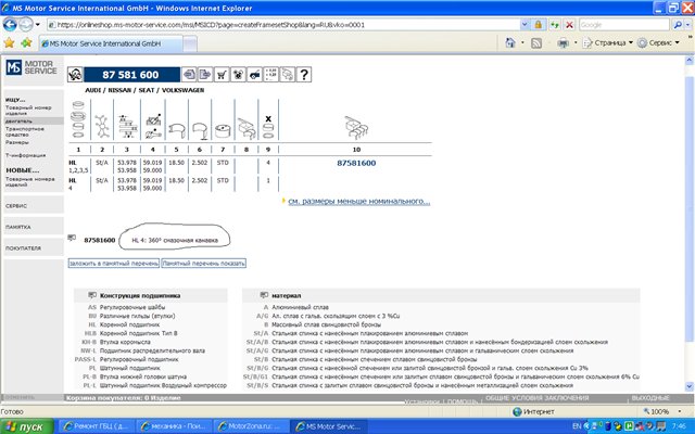

  13. #33
    15.08.2009
    Patagonia
    1,408
    Получено: 6
    ПАН ДИМАН, Подскажи пожалуйста по вкладышам - как раз твоего мнения и не хватает.
    Цитата Сообщение от ПАН ДИМАН Посмотреть сообщение
    зазоры примерно одинаковые
    Значит, если слегка покороблена внутренняя часть направляющей , и то - пара миллиметров на верху , то все, ее можно выкинуть ?
    Притирка всетаки это контрольная операция при наличии хорошего оборудованя,но ее никто не отменял
    Сколько времени притирать один клапан. От 3 до 5-ти минут?
    Когда автомобилю 15 лет МСК становится дубовым как покрышка и не обжимает клапан как положено.
    Каждые два года менять что-ли?

  15. #35
    15.08.2006
    Россия, Москва, ЮАО
    2,664
    Получено: 6
    Цитата Сообщение от Lugburz Посмотреть сообщение
    После восстановить геометрию седел и клапанов Сообщение от seric
    После восстановить геометрию седел и клапановНо у меня все проверено .мотор просто закоксовался, клапана из-за этого не прилегали ...
    вот когда они не прилегают седла и подгорают.и тогда можно не справится притиркой.надо смотреть и проверять все.так сложно сказать.Долгой притиркой при плохой геометрии седла испортишь клапан и седло.Мы используем вакуум тестеры для проверки.В гаражах люди проверяют керосином.
    Так - то оно так, а все же интересно - как по вашему мнению не "по-колхозному" ? менять седла и ставить новые клапана..но ведь даже в этом случае им понадобиться притирка...
    Править седло и править рабочую фаску клапана тогда все ок.
    p.s. притирку делать с уже запрессованными МСК ?
    Ни в коем случае.Притер а потом отмыл бошку еще раз!паста это абразив .не удалив его рискуешь получить большой износ.
    По поводу вкладышей на данном моторе согласна каталога KS канавка 360* есть только на 4й коренной опоре.
    Но можно поставить несколько вариантов вкладышей .там есть канавки 360* и 180* .также различные варианты исполнения полуколец.отдельно и вместе со вкладишами.ты не шлифуешь вал и на твоем месте я бы поставил вкладиши от мотора awt/Они имеют канавку 180* и полнее чем те которые стояли на 0.006мм каждая пловинка .это поможет уменьшить зазор на 0.012мм.Уж как минимум хуже не будет.номер вкладышей по KS 77 537 600
  16. #36
    15.08.2009
    Patagonia
    1,408
    Получено: 6
    Клапана обязательно засухарить, прежде чем проверить, пропускают ли они солярку ?
    Седло зенковкой вроде правят , так ?
    А фаску клапана чем ?
    Вкладыши Kolbenshmidt я не нашел, только King и Mahle . Так вот - вкладыши King идентичны тем, что стояли на моем движке ( нижняя половинка сплошная, верхняя - с канавкой и дыркой под масломагистраль. )
    Вкладыши Mahle с канавкой и дыркой ВСЕ.Вот такие - На данный момент у меня вопрос лишь по поводу того, можно ли их ставить , или нет ? Ведь на родных канавка с дыркой только на верхних половинках, а на этих Mahle - канавка с дыркой на всех.
