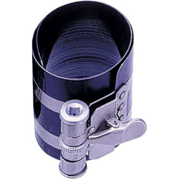

    привет всем !
    Тема наверное избитая, но поиском не нашел некоторых конкретных вещей.
    А именно : можно ли просто установить кольца без обжатия.. нету у меня этой приспособы просто. И еще : соотношение положения перемычек колец должно быть установлено определенным образом по отношению к стенкам цилиндра, или это не имеет значение, лишь бы был соблюден угол в 120 градусов ?

    Если я правильно понял ты хотел спросить - Как в цилиндре расположить замки колец. Если-да,то:
    Lugburz, Эта приспособа в любом магазе запчастей в сочи цена порядка300р. Купи и не парься. Другими (подручными средствами) кольца сломаеш даю 90%гарантии.

    jra_alekseich, Я понял.. но ведь сами кольца то руками надо устанавливать ?
    Эта приспособа лишь прижимает их в канавки
    Цитата Сообщение от jra_alekseich Посмотреть сообщение
    Если-да,то:
    Да , именно это я имел в виду .
    А тут ничего страшного нет. Береш шатун между коленями (сидя) поршень вверху.И акуранто сверху одеваеш растягивая их за замки(противоположную сторону замкам одень сразу немного на поршень) большими пальцами рук (я камазовские так ставлю) а это в сравнении мелочи,сначала маслосьемное затем 2 компр. и 1. Сильно не расжимай,лиш бы оделись на поршень.Потом акуратно расжимай и в низ. Только смотри рисунки на коробке как ставить верх,низ кольца

    jra_alekseich, спасибо за совет! на коробке рисунки есть - по ним буду ставить.
    Я так понял, это приспособление общее для всех поршней определённого диапазона диаметров или всё-таки для VW отдельное нужно?
    Не нужно специального и такое пойдет. А можешь и колхоз соорудить.
    скрутив лист жести? =))
    Да, и пару хомутов для стяжки.
    серьёзно что-ли? если да, то сделаю)))
    Какие могут быть шутки, ты на фото свое посмотри, что-то другое видишь?
    понял, спасибо за совет
    кольца или их канавки слегка смазать не надо?
    15.09.2006
    Казахстан
    3,830
    И поршни и направляющую жестянку обязательно смазывать.
    обычным моторным маслом, что и залито в двигателе , да?
    Да!Lugburz, Тебе что 300р.жалко,поверь моему опыту есть оч. большой вариант (колхозом без опыта)сломать кольца.С такой оправкой как у тя на рисунке и то не спеши сверху деревянной ручкой молотка постукивай.
