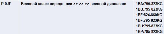

    У Вас передняя подвеска 0JF 1BE
    По ETKA видим.... 1BE - 0JF это 824..860 кг (это реальный вес конкретно вашей "морды")
    Для Вашего веса (824..860 кг) , при переходе на 1BA ( а это как раз 20 мм, BE - 130мм, BA-150 мм) - прежняя категория 0JF НЕ подходит, так как в ней для 1BA это всего (795..823кг), значит идем в другую категорию, и это будет категория 0JG ( 824..853 кг)

    Хотите еще чуть повыше, но по жесткости как 1BA? Ищем категорию для чуть большего веса... например 0JH (854..885 кг)
    Опять в ETKA ... и это будет 8D0411105AS (1 желтая 1 коричневая)
