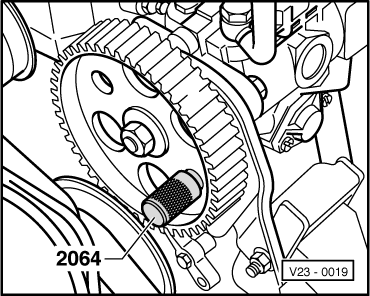

    Ребят, покажусь совсем идиотом но уже голова не работает. Выставил метки на коленвалу и распредвалу, не заводится, как теперь правильно выставить метки на шкиву ТНВД?

    В шкиве ТНВД есть отверстие диаметром примерно 15 мм. Так вот шкив через это отверстие в шкиве должен фиксироваться в блок

    Отверстие должно смотреть на 16:00.

    А какого диаметра должен быть стопор для шкива ТНВД?
    Подходит какая-то головка из набора инструмента, точно не помню какая Только не надо ее сильно туда забивать, потом не вытащишь
    Стопор диаметром 15.5 мм. Если нет специального, то я брал болт с резьбой 16мм. и обтачивал его на наждаке.
    Так тут два отверстия, без разницы какое подводить к стопорному отверстию?
    Одно из отверстий диаметром чуть больше стопора, а другое-меньше.

    Стрелка Метка ТНВД
    Речь идет о номере "2"?
    Да. Оно.
