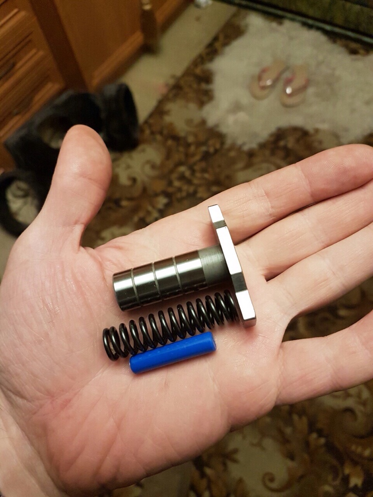

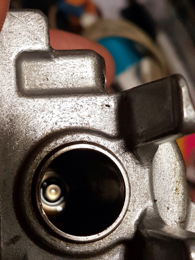

  16. #156
    28.03.2014
    18,238
    Получено: 2,148
    Отправлено: 89
    Вот одноклубник сегодня прислал фотки... Использую в качестве пособия...
    На первом фото в глубине "Крышка" за ней пружинка и шарик обратного клапана... на втором поршень верхний, пружина и ограничитель... без давления масла фазник живет не долго... в считанные дни эксплуатации мотора с давлением масла на хх 0,5 и ниже ограничитель разбивает крышку клапана и уродует корпус (седло клапана ошметками крышки) даже на новом фазнике...
