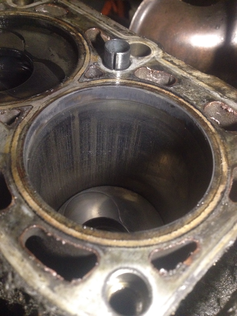

    Лезь дальше... Там интереснее
    ааа, туран заднанный ведь!!
    Точить!!!

    че думаешь если вазелином помазать и эстеров в масло бахнуть царапки не затянутся?
