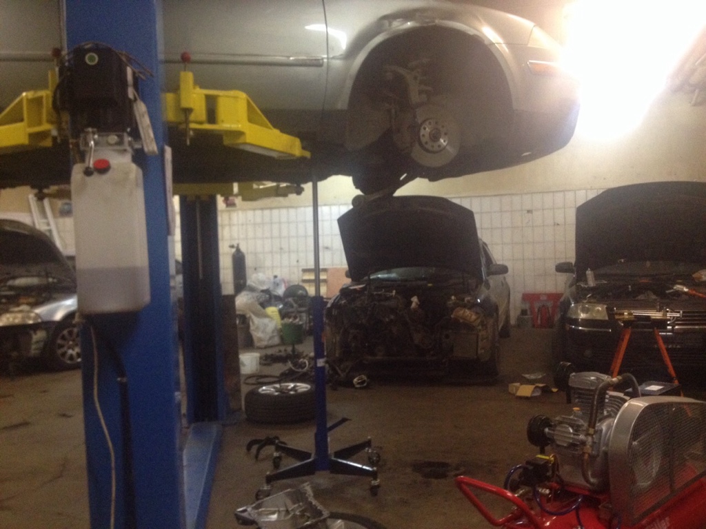

    Phaeton Аватар для Igor P
    09.03.2013
    Псков
    4,885
    Получено: 476
    Отправлено: 60
    FLYTs, типа того но лучше после
    B5+ 2002г 2,0T AWZM 5МКПП EEN
  2. #322
    19.03.2012
