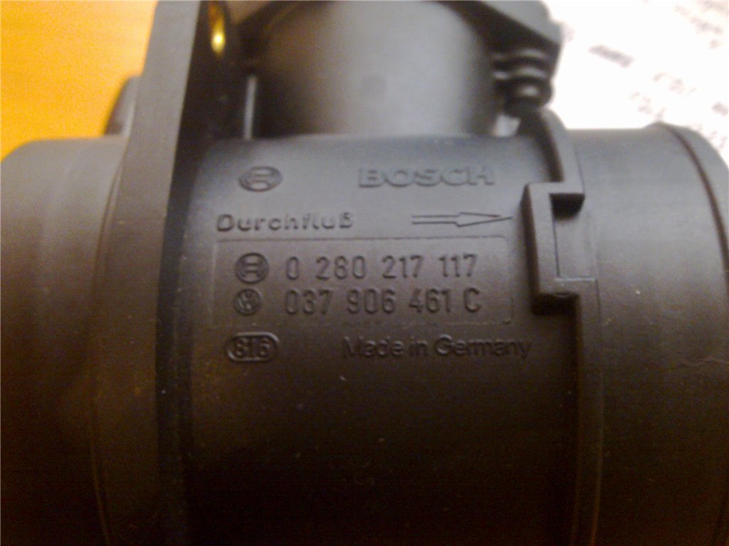

    гляньте плиз у кого есть возможность правильно ли я номер расходомера насмотрел :
    AEB, 1998г, америкос. WVWMA63B8XE167752
    оригинал - 037 906 461 С
    bosch - 0280 217 117
    вставка bosch 0986 280 201
    если не ошибаюсь, у нас с тобой вставку поменять нельзя - только целиком расходомер....и номер у него этот - 058 133 471
    гляньте плиззз у кого ETKA есть по вину ... AEB, 1998г, америкос. WVWMA63B8XE167752
    Нет никаких разных вариантов на твой мотор.
    037 906 461C твой расходомер. Есть у меня новый оригинал, кстати Правда далековато до Питера.
