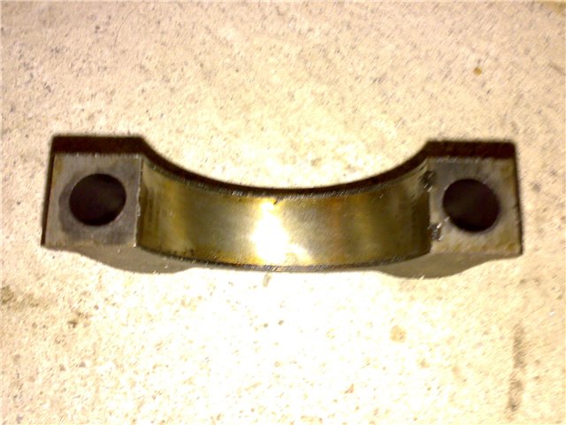

    Добрый день ! купил недавно вкладыши для своего двигателя . каждый вкладыш, и верхний, и нижний, выглядят вот так -
    у предыдущих вкладышей нижняя часть была сплошной, без канавки и дырки. Но продавец, что это новая версия и все ставят ее. Так ли это ?
    п.с. - вкладыш на фото - б/у

    Цитата Сообщение от Lugburz Посмотреть сообщение
    Заодно интересно состояние цилиндров - можно такие ставить ?
    А где цилиндры?
    По поршням;Если ты не будеш точить блок,не вижу смысла менять поршни (при их нормальном рабочем состоянии(у тебя судя по фоткам - нормальное)).Кольца менять обязательно!
    Конкретно твой двиг.ATW не знаю. А вообще вверху то понятно( дырка)-масло поступает из блока. А внизу она не нужна.Но если в коренной крышке коленвала (дырки) нет,то на вкладыше (дырка) как бы и не мешает.
    Гора с плеч

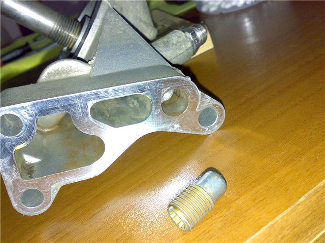

    jra_alekseich, у меня вообще прикол - когда снимал и разбирал маслоохладитель то обратный клапан вообще тупо вывалился из своего гнезда, в коем он должен быть закручен..могло ли это повлиять на давление масла?
    Думаю - Да.Масляное голодание особенно при пуске.

    Да он у всех выкручивается со временем. При пуске в головке без этого клапана нет масла в каналах и первые сегунды работы двигателя слышен треск гидрокомпенсаторов. Прямо скажем не айс.
    ну и ну.. а я всее причину искал....блин, а
    прикол в том , что у него момент затяжки - 5 Нм. еще бы он не выкрутился. имхо

    А этот клапан обычно на краску закручивают! Держит вроде. И ты тоже так закрути.

    dima_shem, Привет. Вот ссылка - http://www.worldimpex.com/index.html. Что с мотором то? Капитальный ремонт или частичный?
    alex15rus, Спасибо за совет!! Super!!!
    что-то я очень сомневаюсь, возможно только средняя опора имеет oil groove 360*, остальные вроде нет и уж дырки на нижнем точно быть не должно! нижние вкладыши колена (те что в крышках) более нагруженные и ставить с канавкой, если их там быть не должно, я бы остерегся напиши лучше в личку ПАН ДИМАНу, а то соберешь и опять капиталить будешь удачи
