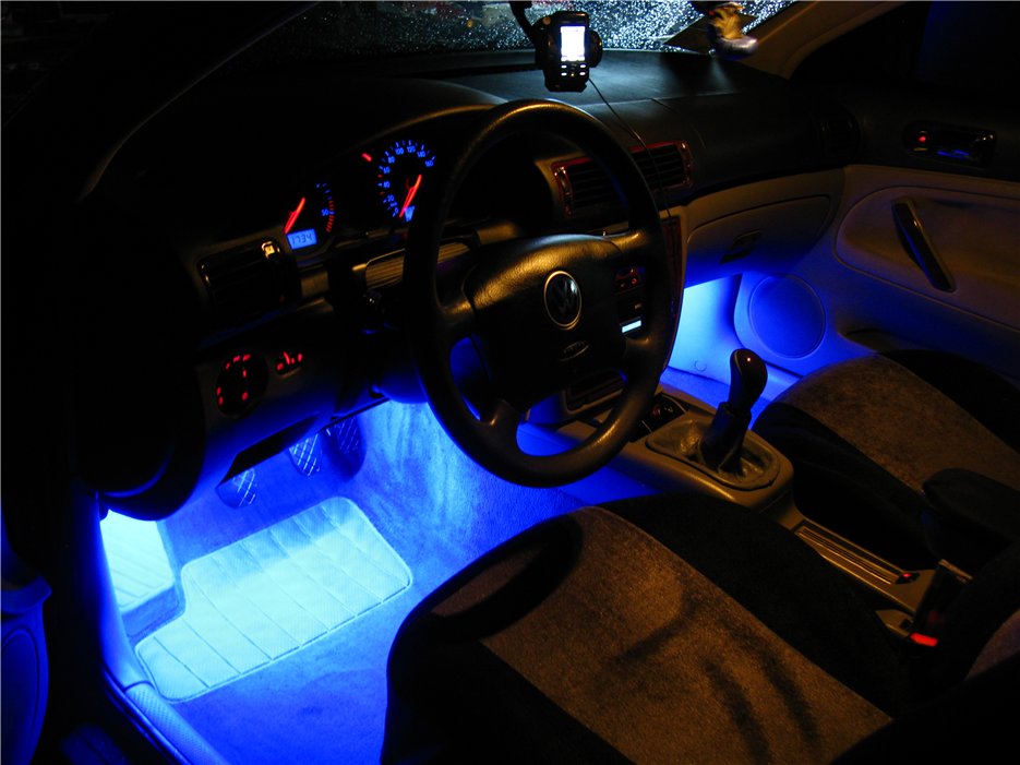

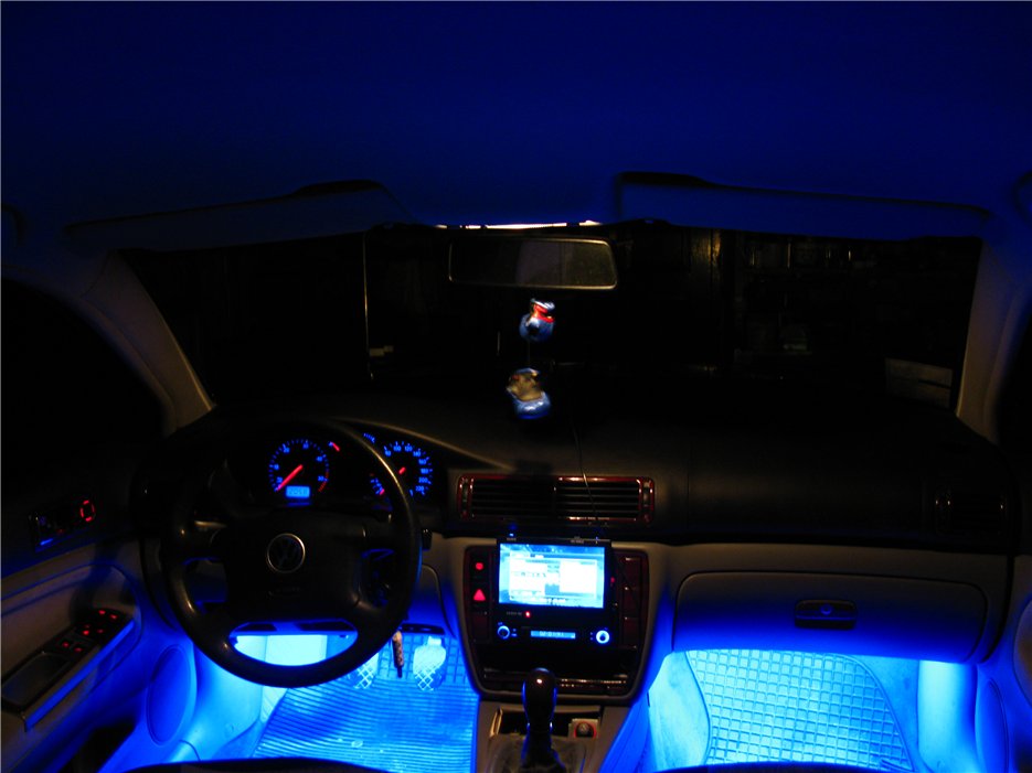

    Вот фото роботы, даже при солнечном дне подсветку видно а ночью вообще СУПЕР!

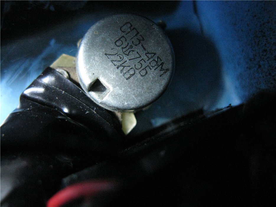

    имхо колхоз (питание от прикуривателя, кнопки с регулятором как на своковом радио...)
    ЗЫЖ ты светодиоды тупо через сопротивление пустил?!!!!!!!
    скрутки на тумблере вообще жесть! снимай короче!

    SVETKOVREIN, ладно ладно... это ИМХО но типа Т.Б. не соблюдена
    если переменное сопротивление напрямую к 12 вольтам и очень большому току, может перегреться и даже воспламениться, плюс все эти скрутки могут коротнуть... ну и эстетическая часть тоже не ахти, хотя светит так что другого света уже и не нужно....

    Это я делал с того что было ))

    Да собственно говоря регулятора не планировал но когда все сделал был в шоке от такого света по этому решил чтобы свет регулировался. Регулятор нашол в гараже от старого телевизора и сразу его туда присобачил ))
    С этим согласен.Поэтому и спросил на чем он собрал регулятор яркости.Он правда не ответил.Если на LM и ей подобные, то все правильно по науке.А если через одно сопротивление то оно должно по крайней мере раза в два мощней чем реальный ток потребляемый этими полосками
    К сведению:LM 317 это регулируемый стабилизатор напряжения .Держит 1 ампер легко.имеет встроенную защиту от короткого замыкания на входе и на выходе.А так же встроенную защиту от перегрева.Отлично подходит для такого рода тюнинга

    Реально не знаю LM или не LM вечером пойду посмотрю какой он там, может что то пишет то почитаю

    Lm это микросхема с тремя ногами как транзистор.А у тебя стоит переменный резистор.Это не правильно с точки зрения электротехники.Это правильно если бы у тебя токи были маленькие.А у тебя думаю что не меньше 400 мА
    Вот изучайhttp://gete.ru/post_1176748003.html
    Осторожней так машину можно спалить

    кароче вот по фоткал: включил подсветку подождал минутку ничего не греется и не шкварчит
    Вот это то что стоит у меня в машине (регулятор с трёма ножками)
    А это то что у меня есть в ящике

    Ты подождал минутку???.Поставь такой эксперемент:установи яркость светодиодов на минимум.При таком положении регулятора, будет установлено максимальное сопротивление в цепи.И посмотри как он себя будет чувствовать
    http://tec.org.ru/board/33-1-0-171
    изучай
    Я фиг поверю что резистор переменный, мощностью о.25ВТ не греется от такой нагрузки
    Скажи каково потребление всех твоих гирлянд?
