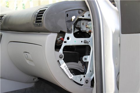

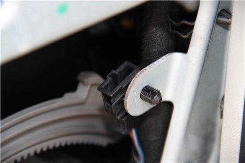

    Народ, помогите пожалуйста. В общем у меня подсветка воздуховодов не горела с самой покупки. После снятия последних оказалось, что там нет ни световодов (только в центре есть) ни какой-либо проводки к ним...(купил кота в мешке и прогадал очень сильно, авто было битое напрочь) Единственное, справа у двери нашел разъем:
    Вопрос1: Может ли это быть то, что мне нужно и мне просто проложить проводку до воздуховодов или нужно тянуть новую полностью? Если тянуть, то подскажите, откуда лучше всего запитаться, чтобы поближе? Первая мысль - от крутилки яркости подсветки. А может вообще есть место и кто-то знает, откуда должна выходить штатная проводка к воздуховодам??
    Вопрос2: Где взять световоды к воздуховодам? Есть ли у них номер свой и продаются ли отдельно? Готов купить)

    Covallano, прежде всего советовал бы тебе вытащить сами воздуховоды, начни, хотя бы с крайнего, что на фото. Когда он окажется у тебя в руках, то сразу станет ясно светодиоды там после умельца какого или штатные лампочки. И, опять же, когда будешь вытаскивать, то поймёшь от к нему этот разъём или нет.
    Кстати, для информации и понимания как выглядит лампочка подсветки воздуховодов моя тема:
    https://passatworld.ru/showthread.php?t=135128
    Для сердечка пьём только 98

    Covallano, Да это тот разьем!
    Но для восстановление подсветки тебе придется пробросить провода! Если восстанавливать оригинальный вид, то придется снять торпеду!
    Хотя возможно провода и есть на месте (лучший вариант), но они не подключены!
