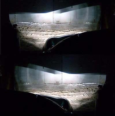

    на верхней части фото европейский свет
    на нижней части фото английский свет

    ...хм...это направлнность пучка? регулировке не подлежит?

    все правильно он тебе рассказал. с такими фарами будешь слепить встречку ПОСТОЯННО.

    аналогично праворуким японкам - будет светить в глаза втречке, но я по телику видел, что можно серебяной лентой залепить определенную область фары(она выделена рефлением)

    ну если это фары под ксенон, то у них есть переключение на правосторонее/левостороннее движения. если обычные, то никак не настроишь. Вроде как-то так, если что меня поправят))))

    А рычажок повернуть не вариант для смены направления света?

    у обычных тоже шторка регулируется. Жалко фару в гараж отнес, а то бы сфоткал. Правда какой свет получаетя я не смотрел

    узнай, есть переключение шторки? Обычно в линзованых фарах есть!

    Насколько мне помниться данная регулировка-гостевой свет.То есть при машине с правым рулем при вьзде в страну с левосторонним движением переводится рычажок.И оптика не слепит встречных,но и дорогу не освещает так,как освещает машина с левым рулем. Оптика разная.
