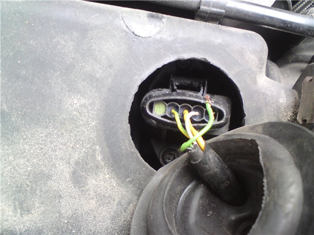

    При попытке сдернуть разъем ДМРВ, хотел проверить работает ли датчик, оторваля прово, самый правый Причем до меня похоже уже лазили туда. Так как защелка разъема сломана. Сам разъем так и не сдернул. Зато провод оторвал. Как обратно приделать?

    B5+, штатно снять разьём с ДМРВ, сначала разъём чуть нажимаешь в сторону защёлкивания, затем нажимаешь на язычок фиксатора и немного покачивающими движениями снимаешь его со вставки, сидит довольно плотно, не сломай вставку
    после того, как снимешь, смотри визуально, как можно решить вопрос относительно контакта с оборванным проводом, возможно подобрать ответную часть(мама) или получиться качественно припаяться. И без фанатизма, как с проводом вещь довольно деликатная

    Спасибо, но язычок уже сломали до меня. В какую сторону нажимать? В сторону мотора или крыла?

    B5+, нажимать нужно на корпус самой фишки разъёма, словно ты пытаешься одеть его на вставку и раз язычок уже сломали, то теперь тебе нужно через щель сломанного язычка поддеть край и тянуть фишку на себя...ну как-то так ты сними то кожух, который закрывает ДМРВ и посмотри сбоку( со стороны язычка) и увидишь всё сам, как тебе нужно поддеть край, ну или вообще выкрути два шурупа, удерживающих вставку в трубе ДМРВ и вынь её вместе с одетой фишкой разьёма, но будь чрезвычайно аккуратен с "оголённой" вставкой
