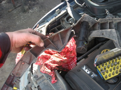

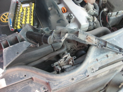

    Значит сеня немного повозился с омывателями!!!!

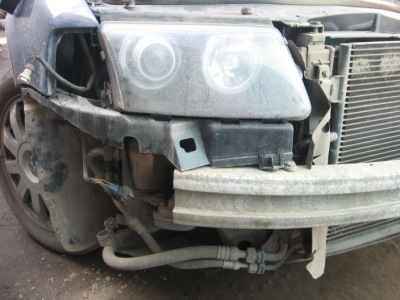

    1. Для этого потребовалось снять передний бампер!!! как я писал выше -он у меня с отверстиями под омыватель!!!

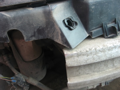

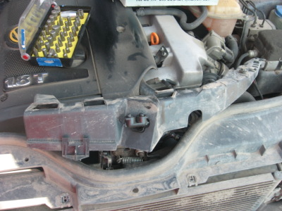

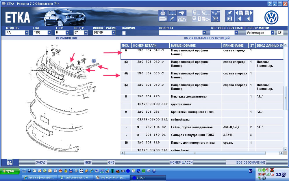

    2. Далее снимаем направляющие профили (пластик под фарами, крепится к телевизору и крыльям) 2 самореза под торкс + 1 винт под ключ на 10, также не зыбываем про клипсы (2 шт на профиль). указано стрелочками.
    3. Изначально на авто стоят профили под установку омывателя (просто других нет), в случае, если бампер без отверстий, то можно приложить свои ручки и выпилить требуемые отверстия!!!

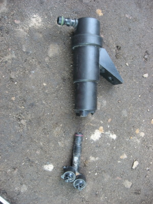

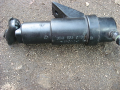

    4. Берем форсунку,
    для того чтобы закрепить ее на профиле требется снять держатель жиклеров с цилиндра.
    Для этого тянем за жиклеры и вытягимаем их с цилиндром, до появления гребенки с фиксатором.
    Немного отгибаем фиксатор и снимаем держатель жиклеров.
    5. Цилиндр вставляем в профиль, прикручиваем (М6 болт, М6 гайка, 2 шайбы) и устанавливаем держатель жиклеров на место.
    6. Проделываем туже процедуру и на второй стороне.
    7. Устанавливаю трубки, протянул между усилителем бампера и радиатором. Таже завел трубку в подкапотное пространство.
    Проверил работоспособность омывателя - брызгает на 5+.
