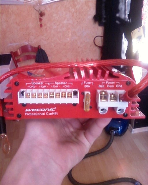

    Помогите подсоединить усилитель weconic vx-4080. Купил а схемы к нему нету как его подцепить без понятия не разу не цеплял усилки.Помогите как и что сделать вот фото усилка.

    А что именно смушает! Вроде обычное подключение! Красный от туда нужно убрать и поставить черный т.к это минус! Его на корпус а лучше на аккумулятор! Rem это управление! Bat это плюс! И он если не ошибаюсь у тя 4-х канальный! Но можно сделать и двух, мощнее будет

    Цитата Сообщение от BaLiD Посмотреть сообщение
    Rem это управление!
    куда его подсоиденять??
    И что усилитель всегда будет под током или как?Как его можно сделать что бы он включался в месте с мафоном??
    нет
    проводишь провод от rem клемы на усилке к магнитоле ,у меня синенький провод был на магнитоле.

    Провод GND не должен быть больше метра, Batt подключается к плюсовой клеме АКБ через предохранитель, Rem подключается к синему проводу с белой полосой на магнитоле это управление включением.

    Евгений2008,
    Он и будет включаться вместе с головой, как и писали, там есть как правило проводок синего цвета (от идет на питание активной антены помоему), после включение головы на нем появляется питание, это и служит включением усилка, он подключается на Rem.
    Токовые провода: Минус (Gnd) запитывай недалеко от места установки усилителя, токовый (Batt) тяни непосредственно от АКБ, незабудь поставить колбу с предохранителем недалеко от АКБ, тянется токовый провод как правило в пороге водителя, к АКБ из салона выходит через короб ЭБУ движка.
    Low Level Input - линейные входы от головы, на голове соответственно должны быть выходы с разъемами тюльпан, тянут линейные провода как правило в пороге пассажира.
    (протяжка по порогам используется в основном тогда, когда усь установлен в районе багажника)
    High Level in - можно пустить сигнал без использования линейных выходов с головы, то есть через обычные провода уходящие на динамики от головы.
    4CH и 2CH - переключение режима работы на 4 и на 2 канала в выходе.
    Speaker СH1-CH4 - выход от усилителя на колонки.
    Разберешся, сложного ничего нет, просто руки приложить чтоб все было аккуратно протянуто.

    Всем спасибо за помощь все понял
