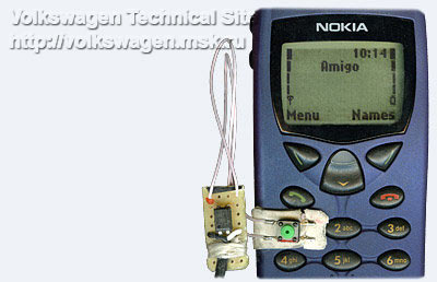

Предлагаемое подключения позволяет получить входящий звонок на любой заранее заданный телефон при срабатывании сигнализации. Способ подключения отличается простотой.
Мобильник. На мобильном телефоне на кнопке “1” нарисован символ магнитофона. При нажатии на эту кнопку на время большее, чем одна секунда, идет исходящий вызов на номер абонента, заданный заранее. Эта функция и используется для подключения к сигнализации.
Состояние кнопки сканируется процессором – на средний контакт подается + (выходной сигнал) и проверяется уровень сигнала на внешнем контакте (вход процессора). Для замыкания контактов используется любой маломощный оптрон. Оптрон обеспечивает гальваническую развязку от внешних элементов, хорошо согласуется со схемами мобильника. Оптрон короткими проводниками подпаивается к контактам и закрепляется на задней стенке мобильника. Для сохранения функции кнопки применяется выносная малогабаритная кнопка.
При поступлении сигнала длительностью более 1 секунда выполняется вызов на заданный телефон. Вызываемый абонент, получив вызов, может прослушать все, что происходит в авто.

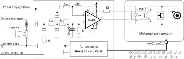

Для постоянного питания мобильника можно использовать обычную автомобильную зарядку. Рекомендую применять только оригинальные зарядники. На схеме указаны типы зарядников для старых моделей NOKIA.
Схема сопряжения. Схема позволяет использовать сигнал от сигнализации, который подается на сирену. Выход компаратора напряжения LM311 откроется только через некоторое время – после заряда конденсатора до уровня 7 вольт. При открытии компаратора по цепи резистор-820 –оптрон – компаратор пойдет ток, что обеспечит вызов на мобильник. Время задержки на включение компаратора можно подстроить резистором. Все это сделано для отстройки от ложных вызовов при коротких сигналах сирены (например, при постановке на сигнализацию).
Схема сопряжения собирается на небольшой платке и монтируется вместе с автозарядником в едином корпусе небольшого размера.
Подключение секретки. Возможна ситуация когда у вас выкрали ключи с брелком сигнализации, или отсканировали код, или просто так отключили сигнализацию, что она даже не пикнула. В этом случае может выручить секретка, описанная мною в теме “Секретка на бензонасос” здесь http://volkswagen.msk.ru/forum/index...howtopic=79170. Выход от секретки для подключения светодиода подается на схему сопряжения “выход секретки”. Если после включения зажигания за время заряда конденсатора до уровня 7 вольт не нажать кнопку секретки, пойдет вызов на мобильник.
Все может быть проще. На многих сигнализациях есть выход на пейджер. Если этот выход в вашей сигнализации при срабатывании замыкается на землю, то достаточно вторую ножку оптрона посадить на этот выход. На первую ножку оптрона через резистор около 820 Ом подать +12В. В этом случае схема сопряжения не понадобится.
