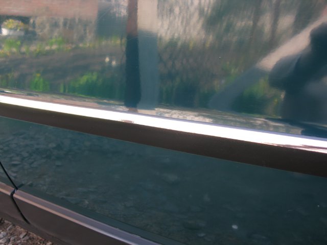

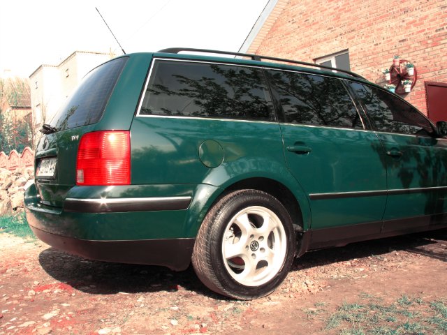

    Наконец то соткал молдинги смотрите
    Подробнее можете посмотреть в альбоме, там фоток по больше, удачи

    apacer25, а хром чем ты делаешь ,молдингом или же скотчем?
  12. #32
    Golf Аватар для apacer25
    18.07.2009
    Украина Луцк
    843
    Получено: 37
    Отправлено: 6
    Хром делаю скотчем потому что молдинг не выгибается а скотчом можно сыграть на изгибах

    Цитата Сообщение от ALEX94 Посмотреть сообщение
    хм. зачотно смотрится как же ты ее так отрезал идеально ровно ? поделись
    Отрезал лезвием , главное идеально обезжирить поверхность и хорошо закатать эту ленту, а потом феном греть и разглаживать "феном только без фанатизма"

    Отправлено: 17
    а что за хром ? виниловый ?
  16. #36
    18.07.2009
    Украина Луцк
    843
    Получено: 37
    Отправлено: 6
    да нет простая лента самоклеющаяся ну типа как скотч
