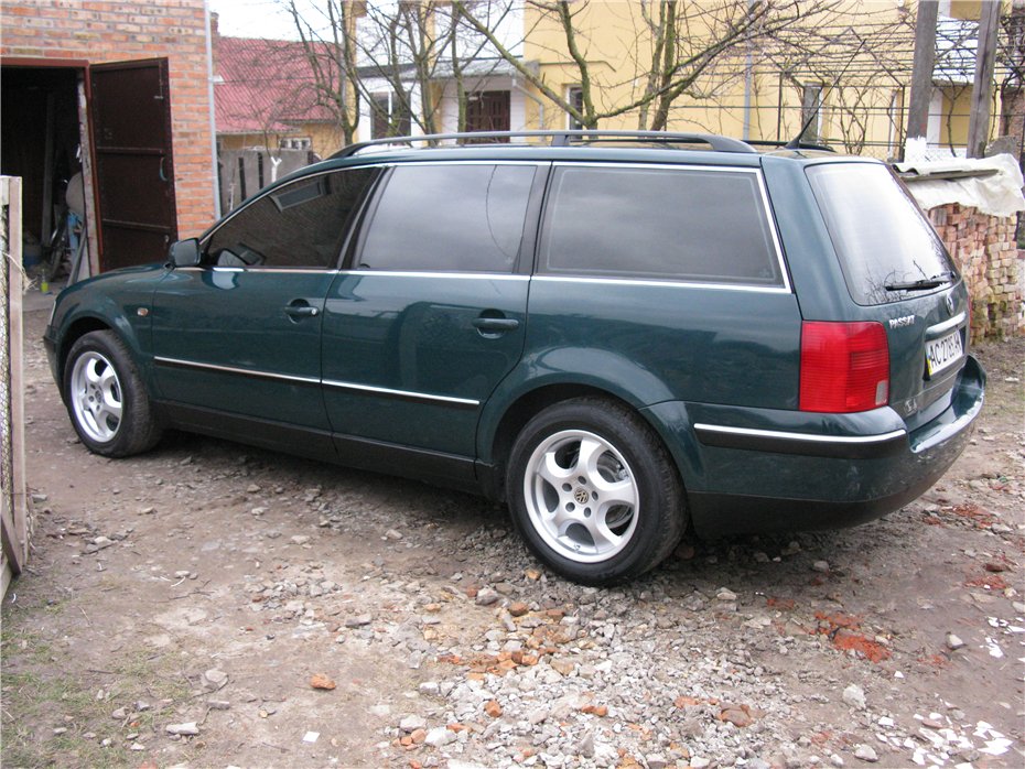

    я вот сделал просто ленту наклеил

    Нестал я такой ерундой морочиться, т.к. эта дрянь отклеинтся быстро, да и смотрится она в разы хужэ оригинала. А за 3 то тысячи оригинал хром пакет =))) да это смешно даже. Ведь куда лучше родное поставить, чем изолентой перематывать.
    Сделай плиз фото по крупнее молдингов на дверях
