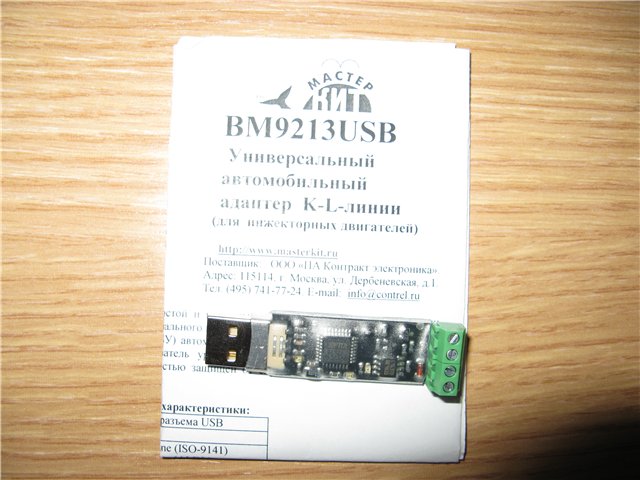

    Вообщем купил сей девайс,
    скачал драйвера для виртуального ком порта.
    Девайс установил на COM4, все ОК (т.е. неопознанных устройств и устройств с восклицательным знаком нет).

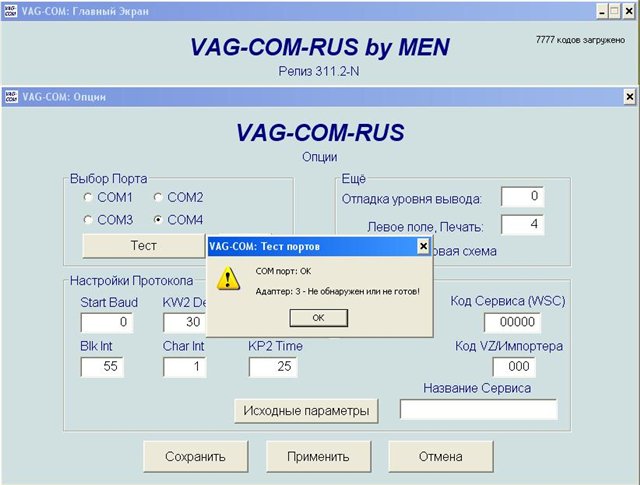

    Но вот программа не видит его. Кто сталкивался, помогите советом.

    К машине подключал?Виртуальный COM порт точно на 4 встал?LED Test проходит?

    1. К машине НЕ подключал. В каталог бросил файлик Tst.bin, с содержимым - DTCs Checked
    2. Да точно на 4 встал
    3. Да проходит.
    по этому адаптер и не готов, так и должно быть
