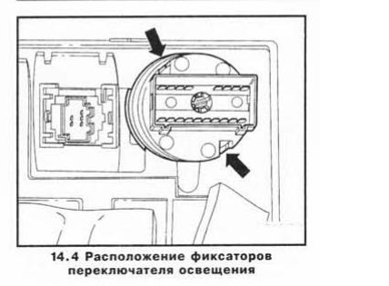

    Вопрос такой: При съеме выключателя клемму с аккумулятора сбрасывать нужно (т.е. обесточивать авто)? Или так можно?
    И изучив картинки (Тема тут), в машине еще не смотрел, не понял здесь что за крепления
