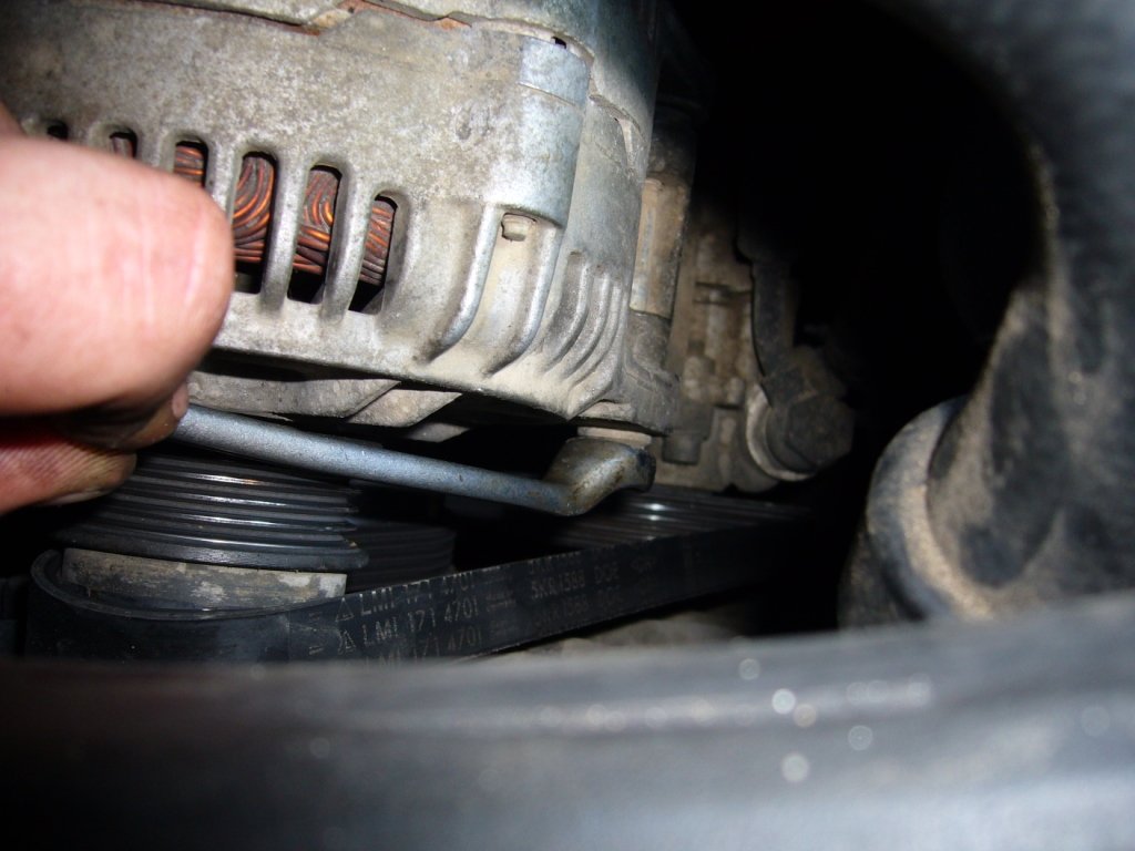

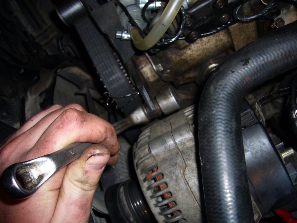

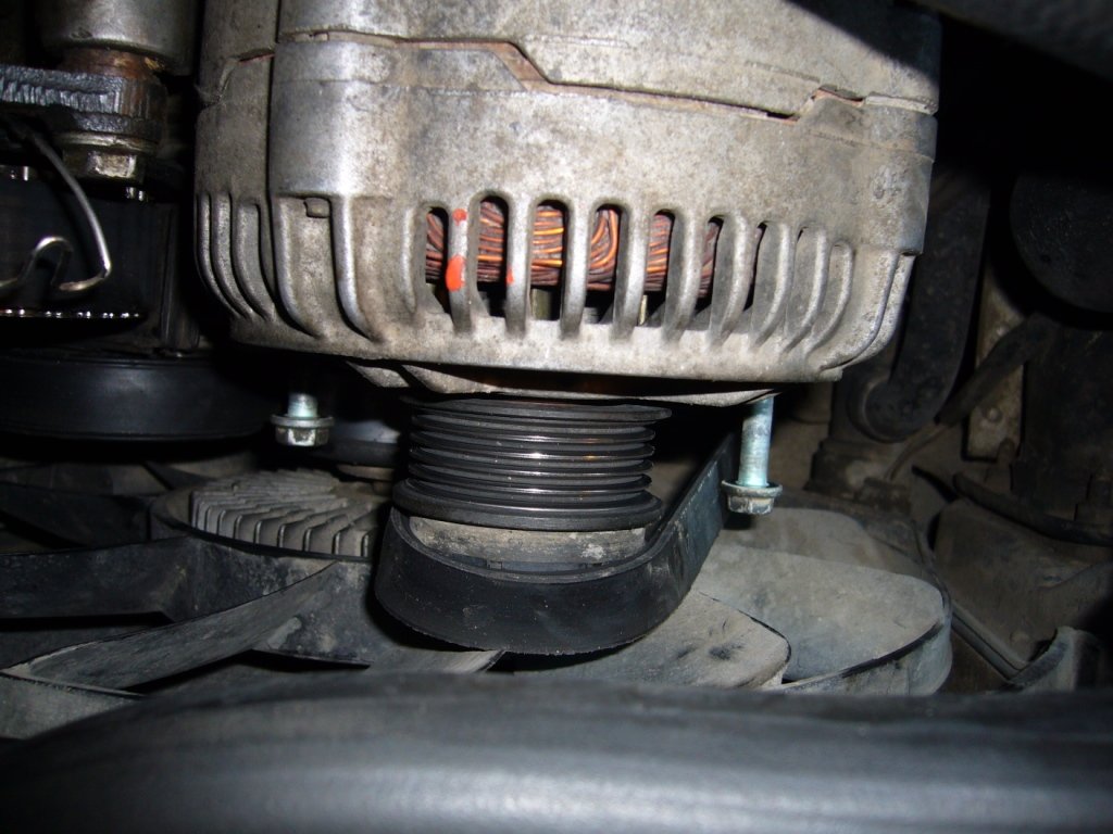

Снимаем с генератора поликлиновой ремень.
Для этого ключиком на 15 (я использовал рожковый на 14, расточеный) крутим натяжитель против часовой стрелки.

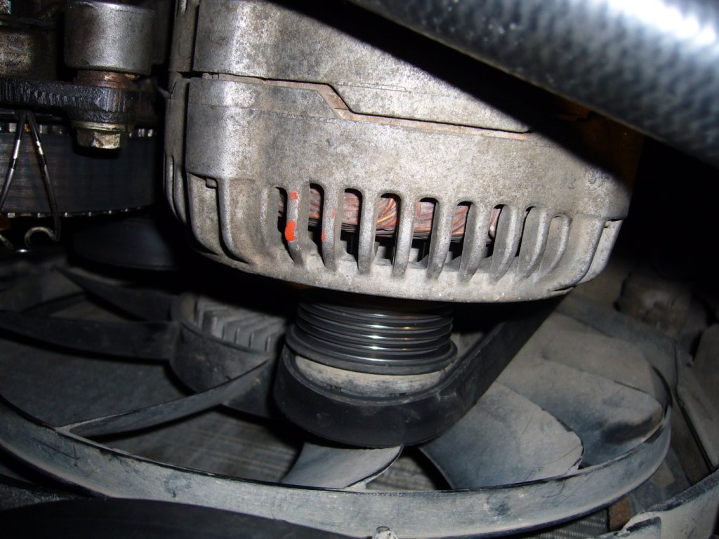

Откручиваем сам генератор.
Вот этот болт не трогайте, я его сдуру открутил.
Откручиваем вот этот, ключик на 13
И этот

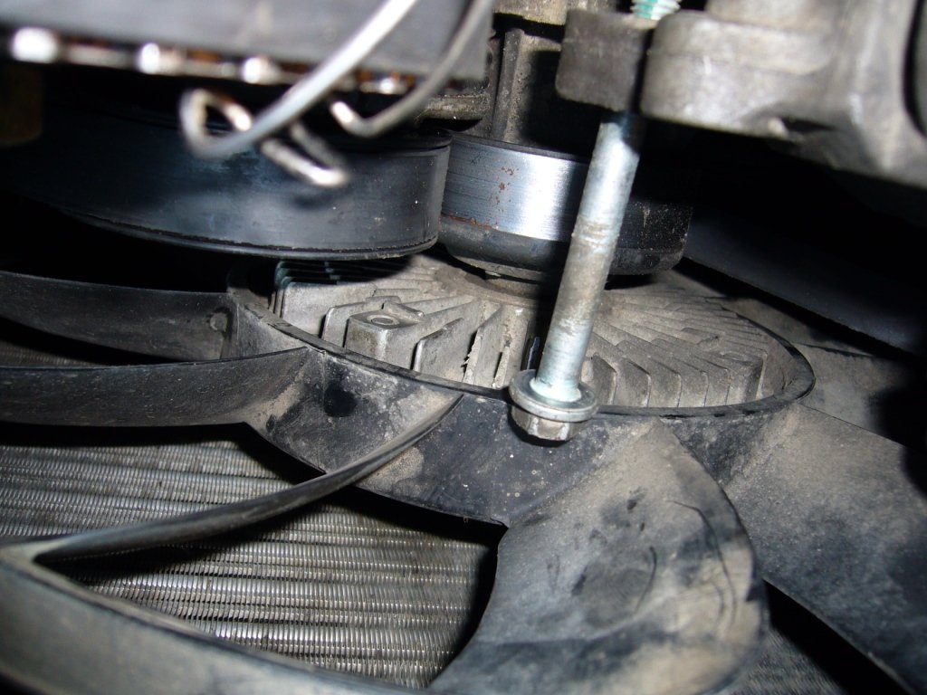

Выдвигаем болты вперёд
Под этот болт есть специальная прорезь в кронштейне, через нее он выходит

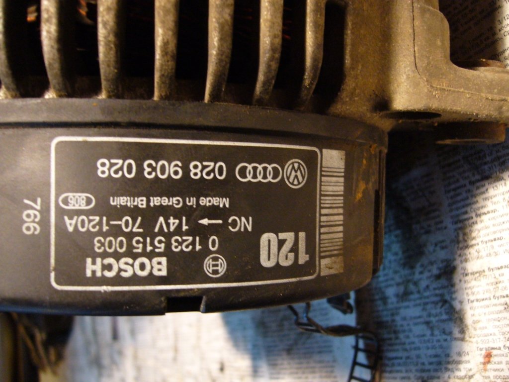

Разборка самого генератора.

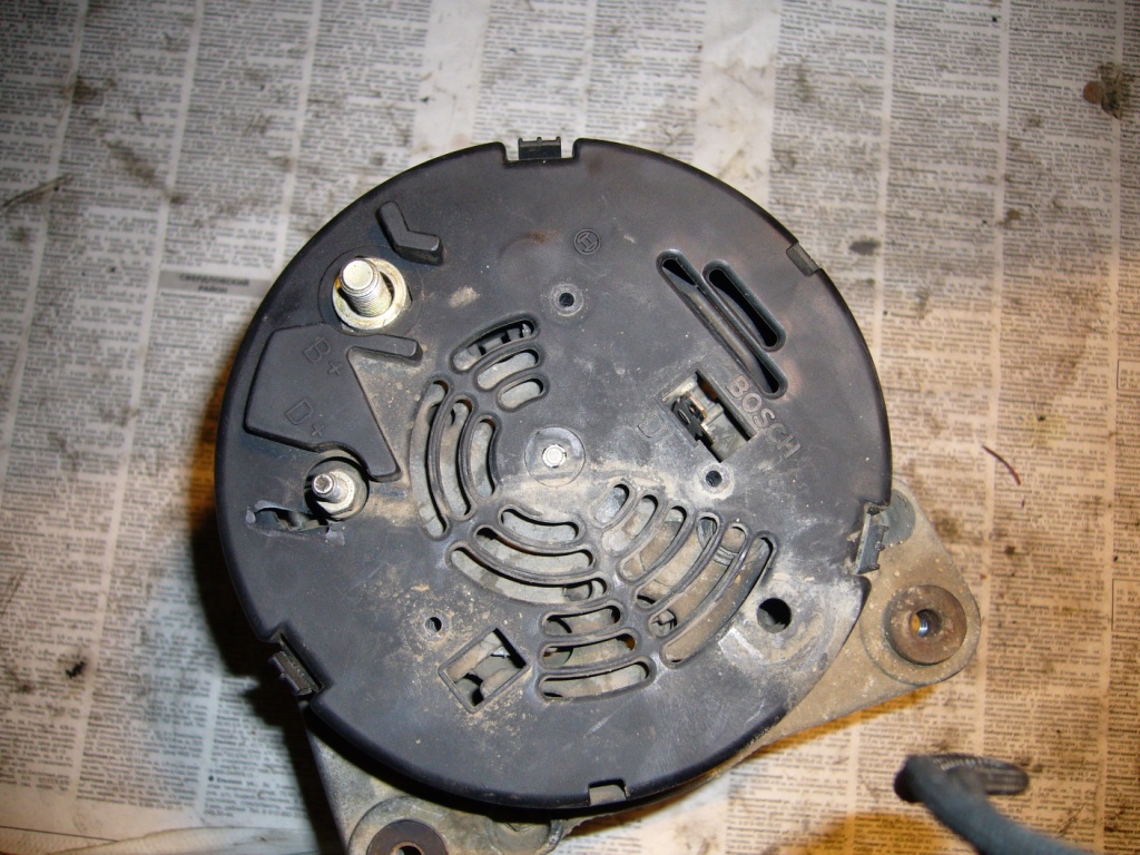

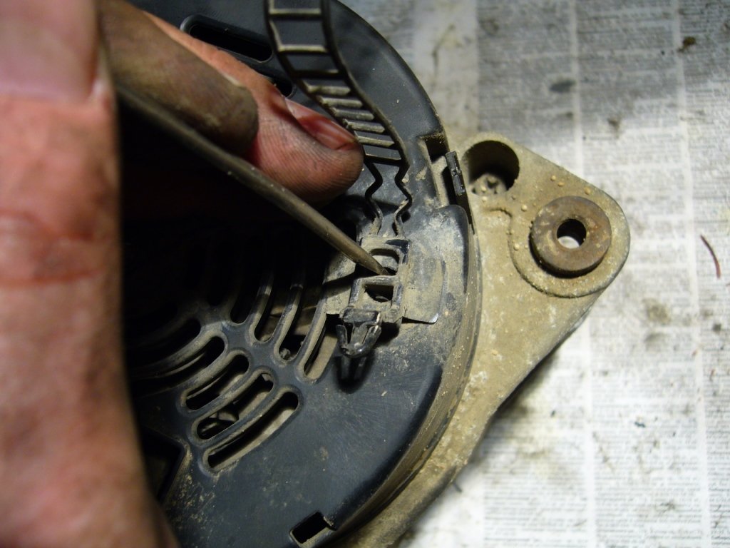

Снимаем пластиковую стяжку, не знаю зачем, но я её снял. Так сказать для полноты картины.
Откручиваем 3 болтика крепления кожуха.
Отгибаем пластковые защелки и снимаем кожух.

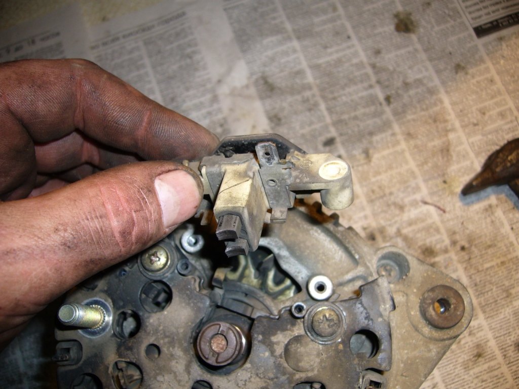

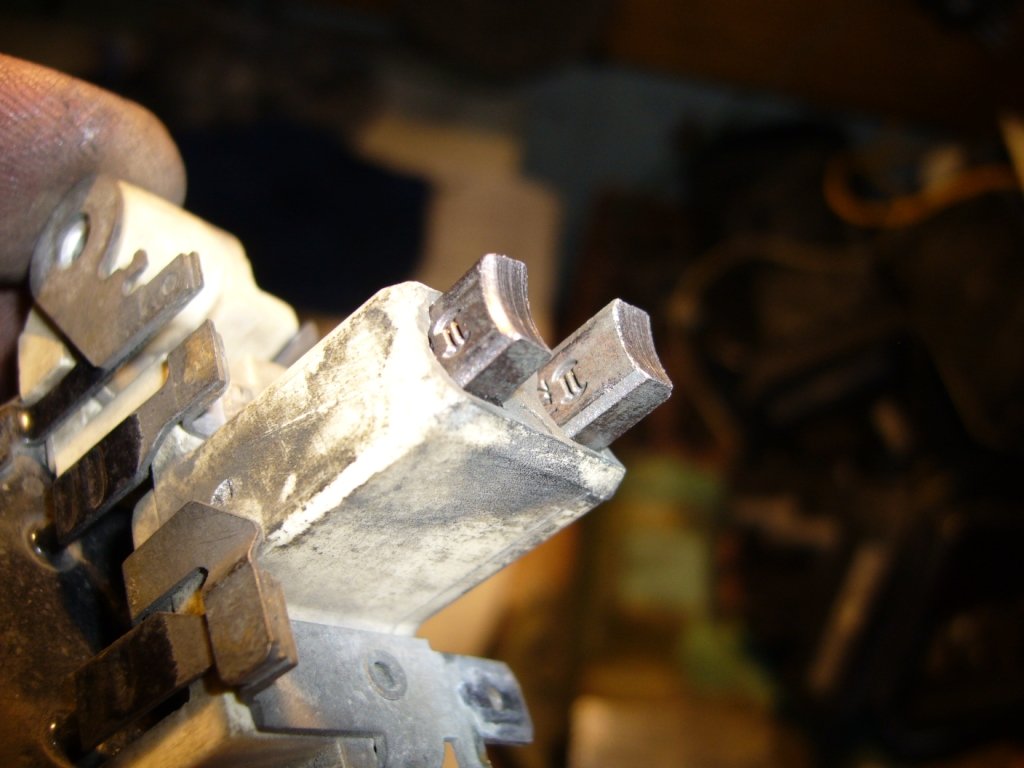

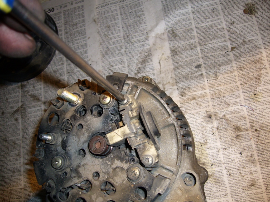

Снимаем щеточный узел в сборе с реле-регулятором.

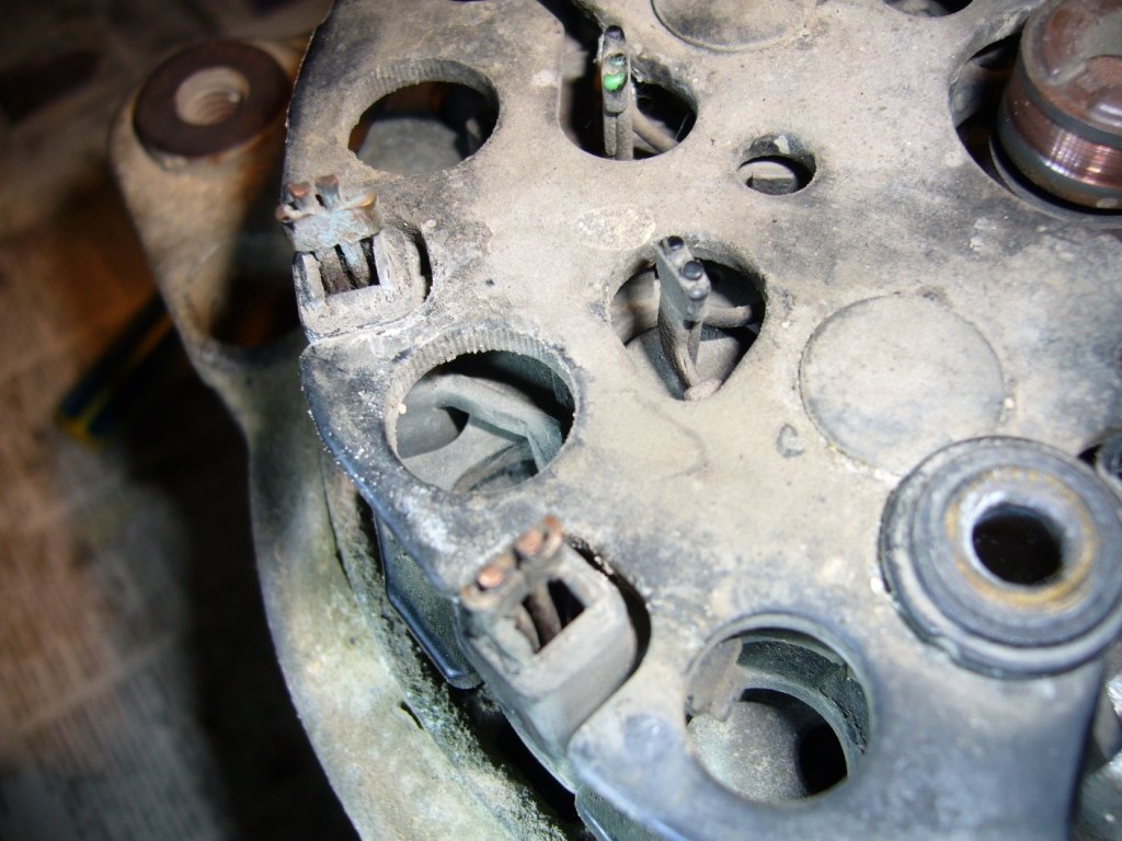

Щеток нет !
Колец почти нет !

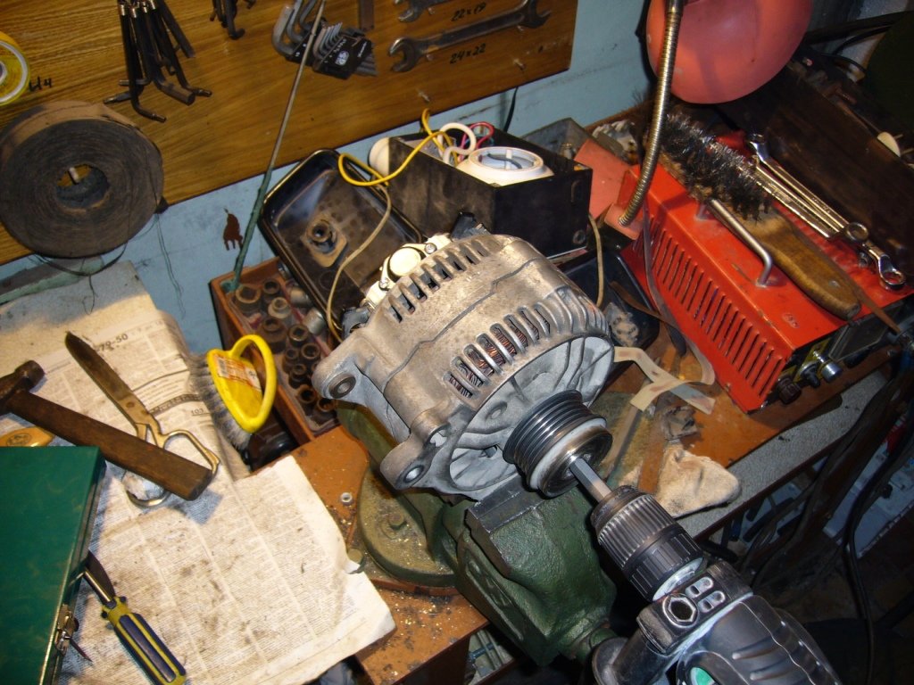

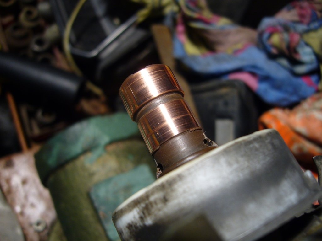

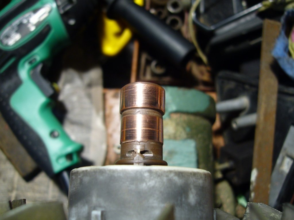

Зажимаем статор в тисы.
Берем дрель с битой торкс. И на оборотах порядка 500 об\мин крутим ротор. Я думал будет бить, нифига, крутится ровно без биений.
И начинаем выводить кольца напильником, почаще охлаждайте водичкой или тряпкой смоченной водичкой, а то перегреет е и отпустите медь, она станет очень мягкой и будет быстро изнашиваться.
КОРОЧЕ….НЕ ПЕРЕГРЕЙТЕ !!! это тут самое главное. А нагреваются кольца мигом.
И НЕ ПОПАДИТЕ РУКАМИ В ВЕНТИЛЯТОР ! А ТО ПОТОМ БУДЕТЕ МЕНЯ ВИНИТЬ В ЧЛЕНОВРЕДИТЕЛЬСТВЕ !
После напильника идет бархатный напильник, потом наждачка покрупнее, потом все мельче и мельче. Короче поняли…..выводите аккуратно, не набейте эллипсов, и не законусите кольца.

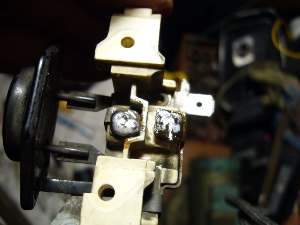

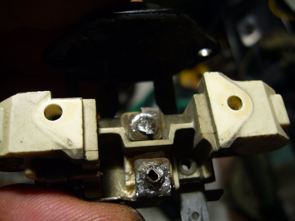

Беремся за щеточный, высверливаем заклепки (медь)
И аккуратно отгибаем таблэтку на 90 градусов.
Откусываем шпеньки на пайках щеток (без этого их не извлечь, они обжаты и пропаяны)
И выпаиваем поводки щеток, пружинки не потеряйте, они специфические, переменной жесткости.
Берем регулятор ВАЗ-2110 и отодрав от него щетки впаиваем в наш БОШ. Подходят идеально, походу в одном КБ проектировались. Естественно со старыми пружинками БОШевскими.
Впаиваем высокотемпературным припоем, у меня больше ПОС-60 небыло
Аккуратненько придаем щеткам нужную форму (притираем) полукруглым напильником.
