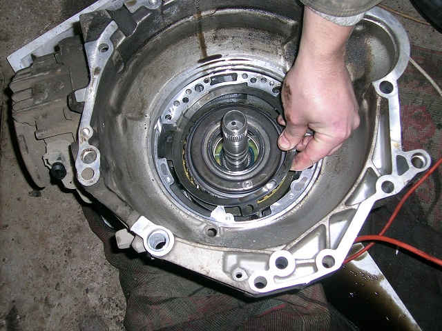

Разобрали коробку...

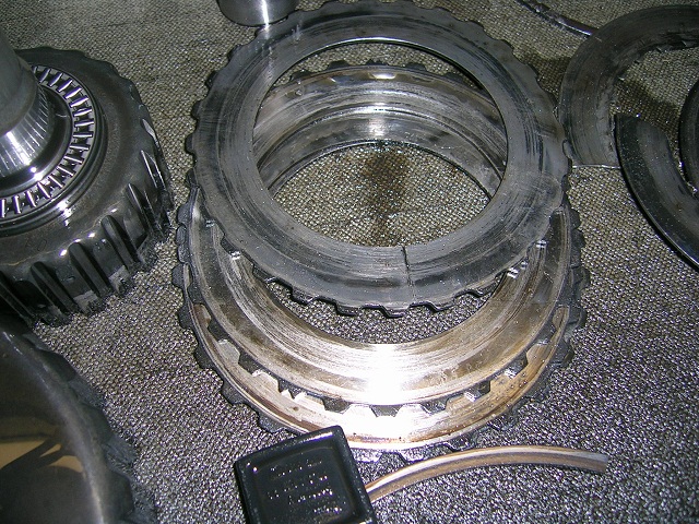

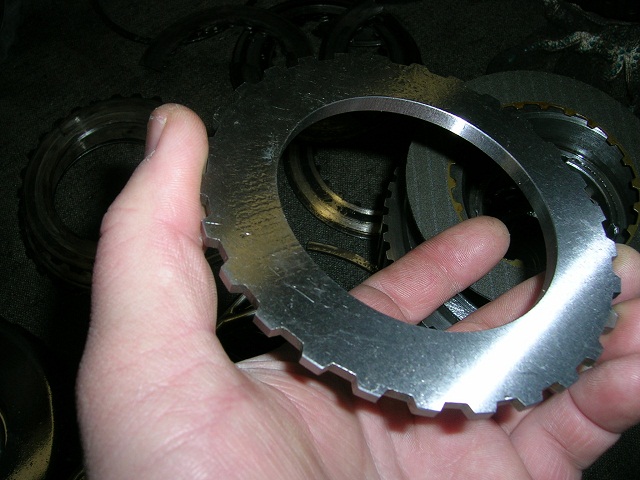

Это - верхний и нижний металлические диски: износ металла около 0.5 мм!!!:eek:
Это - металлические диски... Посиневшие и потрескавшиеся...
А это - фрикционные!!!!!:1eek::eek:

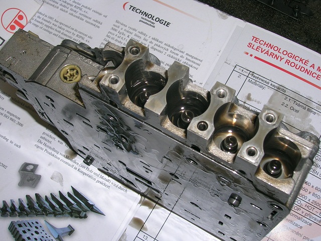

Сняли гидроблок. Однозначно - промывать, везде отложения от изношенных металлических дисков:

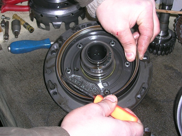

Меняем поршень В2

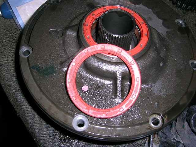

Меняем сальник ГДТ

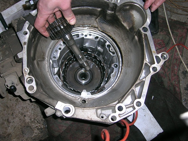

После того, как установлен планетарный редуктор и одноходовая муфта с двумя стопорными кольцами, устанавливаем привода солнечных шестерен и водила планетарки:
Фиксируем привода болтом, забиваем пробку из оверолл кита. После этого устанавливаем сборку К1-К3:

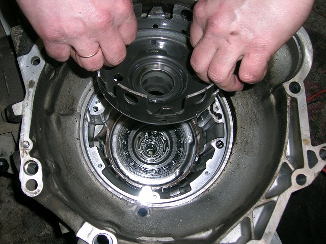

Потом муфту заднего хода К2

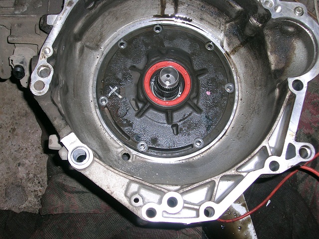

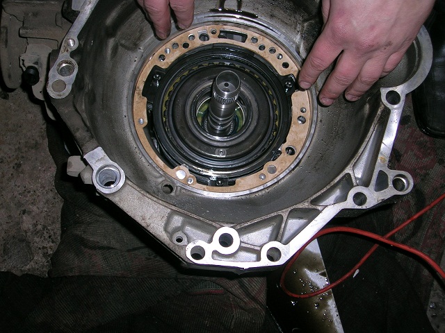

Прокладка...
Насос... (внимание: тут фотка неправильная - не установлены пружины разжима тормоза. На предыдущей фотке они стоят)
Осталось закрутить)))

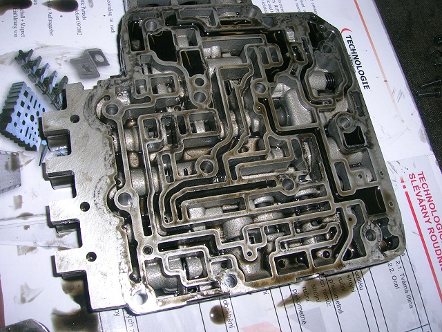

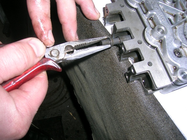

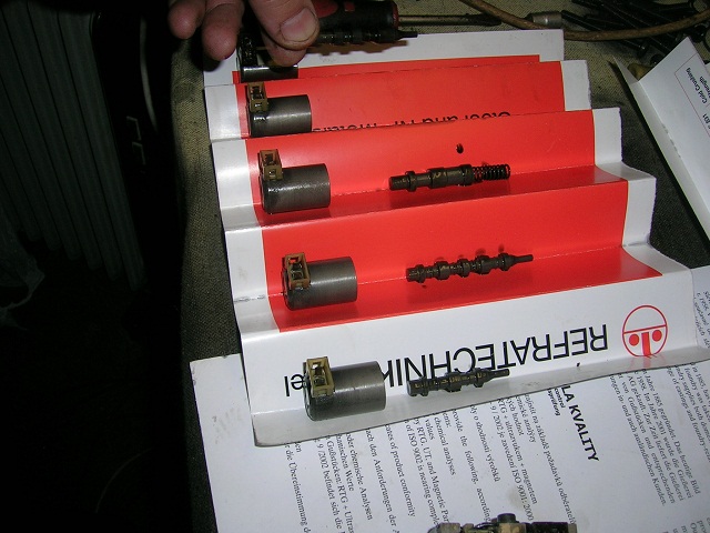

Теперь гидроблок: задача - вымыть и убрать всю грязь
Весьма удобная штука - ничего не раскатится и не перепутается
Все в черном масле и грязи

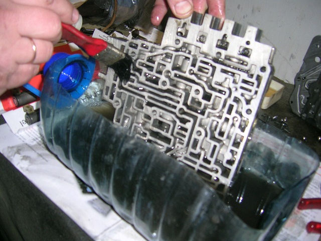

Пора помыться)
Девственно чистые детали гидроблока

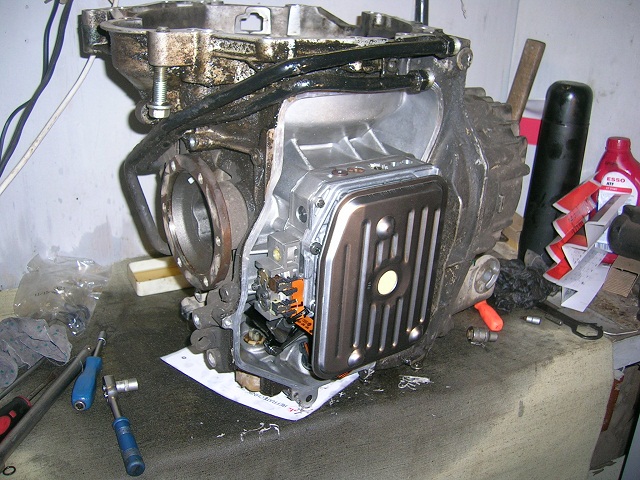

Фильтр

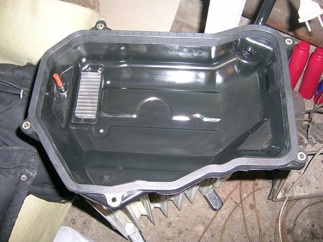

Поддон тоже отмыт. Прокладка - новая.
