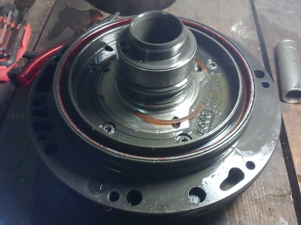

    Первое, что выпало в руки это обломки шайбы, что разделяет маслонасос с корпусом муфты заднего хода К-2:

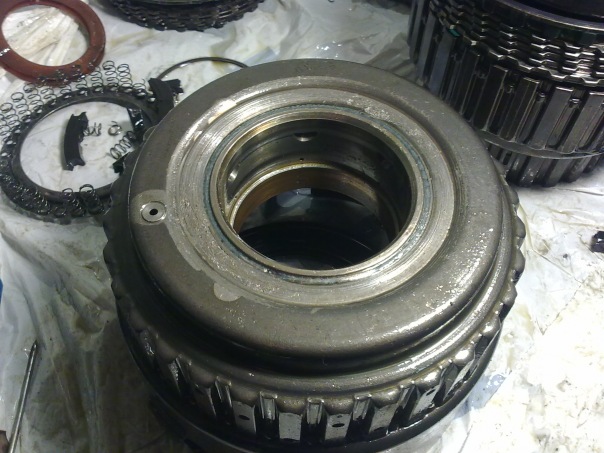

    В результате этого муфта терлась об маслонасос... Обе детали под замену...

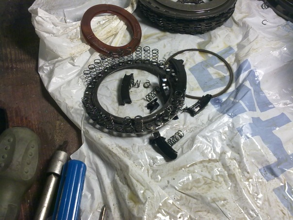

    Еще в этой же муфте рассыпалась пружинная сборка, из-за этого задний ход включался с ударом:

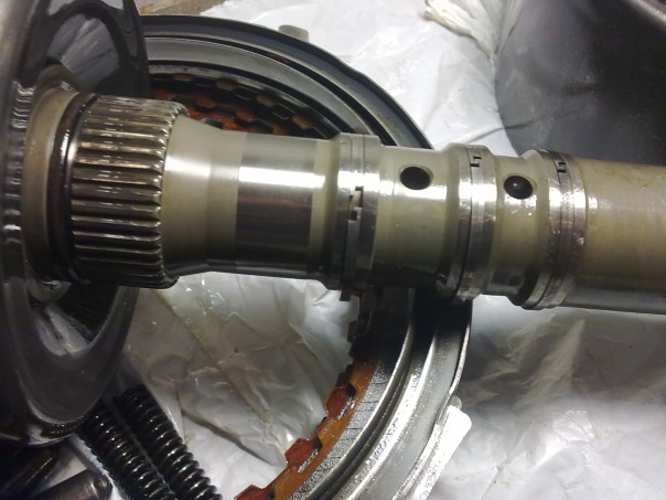

    На валу К-3 лопнул замок компрессионного кольца:

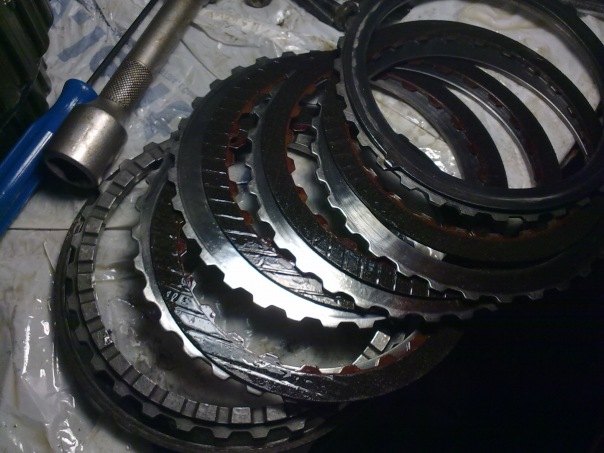

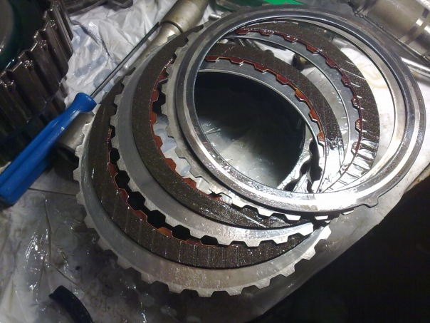

    Но есть и приятные моменты: Все фрикционные и металлические диски целы - как новые. Фрикционные диски проехали 75 ткм, город и трасса 50/50
