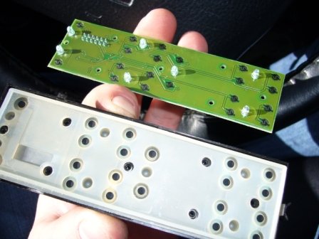

    Блок кнопок рано или поздно начинает глючить (не срабатывают кнопки, срабатывают сами по себе итд). Требуется всего лишь его разобрать и протереть все начисто. Я протирал сухими ватными палочками.
    Ну и собственно сама разборка-сборка в картинках.

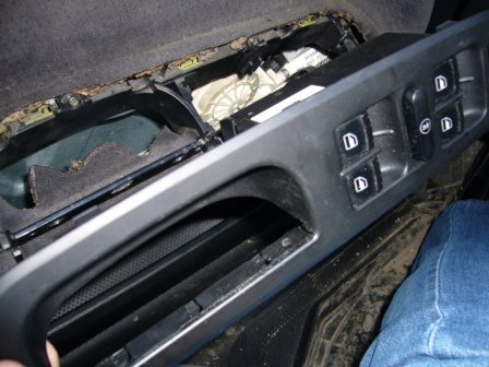

    Выдвигаем в сторону двери пластиковую ручку двери.

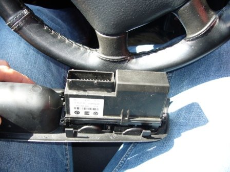

    Вынимаем блок из обшивки.

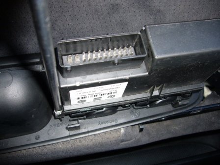

    Выдвигаем фиксатор разъема и отсоединяем разъем.

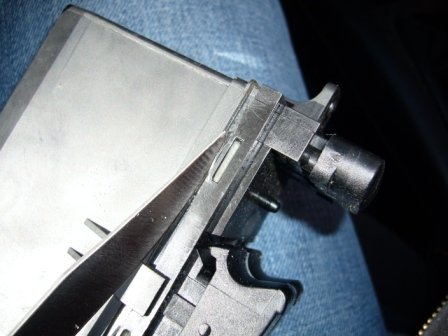

    Отгибаем фиксаторы корпуса, я отгибал ножом.
    Теперь надо открутить эти маленькие 7 саморезиков, 5 из них (черные) очень вредные и наружу вылазить не хотят, отверткой не открутить, я отворачивал плоскогубцами, действуйте осторожно, не повредите дорожки и элементы на плате !!!
    Вот он вредный саморез

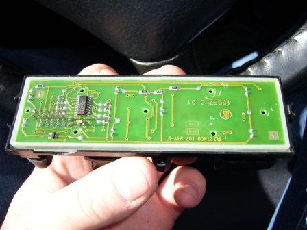

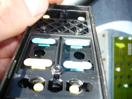

    Плата и резинка с контактными пятачками.
    Обратите внимание, все они одинаковые. Говорят есть блоки с включением автоматики отдельными контактами, у меня все делается по времени.
    Нажимные пятаки даже объединены 2 в 1.
    Сборка в обратной последовательности
    Болтики обратно заходят на ура.
    Вот и почти готово
    Теперь готово.

    Маленькое уточнение.
    На фото - переходная модель, блок кнопок с большим разьемом. Встречается на машинах 1997-98 годов. На остальных - разьем к блоку имеет гораздо меньше контактов.
    Точно! Я тоже сразу вспомнил что у меня не так...
    На фото - переходная модель.
    не спорю спасибо за уточнение
