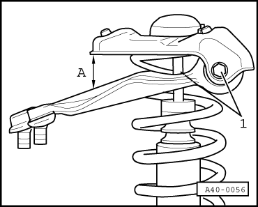

    Привет!
    Может кто-то ешё раз кинуть фотку про 47мм?
    Когда мы меняли, то получилось что в оригиналье верхние задние рыцаги были ниже чем выстовление на 47мм верхние передние.
    Спасиво.

    Картинку на
    Но баянить не стоило. Надо было поиском воспользоваться

    Сорри, несмог найти :?
    Вроде так и выстовльяли, интересно что оригинальние были ниже.
    Или они со временем "осидают"?
    Износ подвески естественно сказывается

    Нет это расстояние должно быть разным в зависимости от типа подвески.
    Если бы они осели, ну в смысле пужины, это растояние было бы меньше.
    У меня оно было практически 60 мм.
    GERCULES913,
    По вашей теории пружины у меня, со времнем растянулись.
    Ставить надо, как было!

    и тогда ешё вопросик:
    старий (верхний задний) рычаг встал в кулак сразу а новий (верхний передний) пришлось надавить вниз что-бы вставить его туда (тоесть получатся небольшая нагрузка на резинку), ето нормально?
    опустит машину надо только что-бы вставить его туда и прихвотить?
    патом что-бы затянуть можно приподнять?

    Значит одна резинка всегда натянута, а вторая расслаблена? Чего тут нормального?
    Должны стоять по меньшей мере, одинаково.
