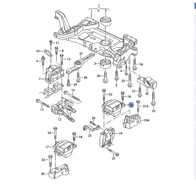

    Народ. Дайте орикгинальный номер подушек двиготеля на этот самокат. VW Passat B6 2.0FSI 2005г. движек БЛР.

    AXel_23,
    zeke900,
    покажите пальцем что нужно

    точно 7, это получается правая подушка, а вот левая не могу точно понять, я думаю 17, но не уверен, думал кто нибудь подскажет, просто я ее не видел, она под аккам., чтобы увидеть надо разобрать.

    Цитата Сообщение от zeke900 Посмотреть сообщение
    точно 7
    1k0199262m - правая опора
    коробка акпп или механика?

    3C0 199 555 Q - опора редуктора левая (поз 16)
    какие ещё?
    - Всякое бывало.
    да не вопрос с вином. я сам просто не могу догнать что за подушка ему нужа. у него АКПП
    Я менял такую на своём в6 2006, акпп, 2.0 турбо фси. Под акумулятором находится, по рисунку вроде 16, она держит коробку походу...

    блин. намутили подушек в Б6-том, Я вот смотрю на эту схему и туплю, такое чувство что там этих подушек штук 20 )))
    13.01.2007
    11,812
    Получено: 238
    Отправлено: 60
    так на схеме на все коробки и двигатели, уже бы давно вин нписал

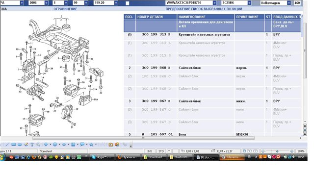

    ок. Попрошу что бы мне Женя дао вин и выложу.
    31.03.2010
    Сочи
    WVWZZZ3CZ6E042868
    Вот что по ЕТКЕ и ниже фоты моей плохой подушки (она треснула пополам)

    zeke900,
    1K0199262M подушка двигателя правая
    3C0199555Q опора редуктора левая
    а что случилось если не секрет?
    31.03.2010
    Сочи
    Правая просела, считай что на ланжероне движок уже лежит, а левую не видно, пока не разберешь, решил тоже поменять, по саловам мастера обычно обе меняют, а нижнюю пока не надо, вроде ОК.
    И спасибо за номера!!!
