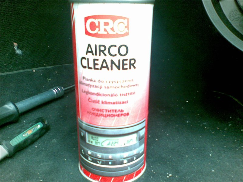

    Почистил и освежил сегодня испаритель. Подлезть удалось с двух сторон. Традиционно со стороны мотора печки, ну и со стороны моторного отсека. Пришлось снимать возд. ф-р, чтобы добраться до дреннажного клапана. Клапан в тоннеле, виден над катом, из него торчит уже трубка.
    Рукой туда конечно не подлезть, пришлось изголяться, однако вправил сантиметров на 30 с помощью зажима. Гемор вопчем еще тот. Страшно не хотелось снимать защиту, да и сыро сгодня, не домкратная погода. Некоторое количество пены выперло в салон рядом с каким-то пороллоновым кольцом. Как то надо лечить, иначе и конденсат будет попадать. Может кто сталкивался? Поделитесь опытом. Зато СВЕЖЕСТЬ. Получил то, за что боролся.

    После того, как залили эту пену и заткнули тряпку вентилятор надо на место поставить и включить рециркуляцию. Я правильно понял?
  19. #59
    02.08.2008
    8,877
    Получено: 3,932
    Отправлено: 4,750
    Priest, вентилятор включать не надо, до тех пор пока из дренажной трубки под машиной капать не перестанет. Затем балон освежителя впрыскиваешь, ставишь вентилятор, включаешь рециркуляцию, и идешь гулять минут 20, после отключаем рециркуляцию, проветриваешь салон.
