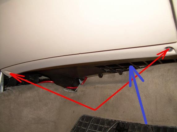

    Цитата Сообщение от vitek112 Посмотреть сообщение
    в воздухозаборник под сиденье пассажира
    Не под сиденьем пассажира, а в ногах переднего пассажира под приборной панелью. Под сиденье пассажира не надо ничего брызгать, ну разве что полики помыть

    включите рециркуляцию, сделайте обдув вперёд только, чтобы в ноги не дуло и так будет очень просто найти забор. На б5ых он в ногах пассажира в глубине справа, там даже отверстия есть под него.

    Хочу применить освежитель кондиционера Step-Up SP5150
    Цитата Сообщение от Zigfrid5 Посмотреть сообщение
    По инструкции залив состава должен происходить в воздухозаборник, выставив режим рециркуляции.
    У себя продолжаю поиск того самого воздухозаборника о котором идёт речь в инструкции.
    На фотографии каналы расположенные
    Цитата Сообщение от Sultan_SPb Посмотреть сообщение
    под сиденьем переднего пассажира
    но они почему-то называются воздушными каналами для обогрева задней части салона! а не воздухозаборник!?
    Неужели через эти каналы для обогрева задней части салона и происходит воздухозабор в режиме рециркуляции?! - я бы расположил их выше, т.к. в ногах пассажира может быть много пыли которую с воздухом будет тянуть забивая все каналы, и всё это г..но в морду лица!!! Думаю что это как-то конструктивно не продумано, поправьте если я ошибаюсь.
    В режиме рециркуляции через них тяга вроде есть, но она мала по сравнению с выбросом воздуха через дефлекторы
    Так и сделал, но никакого движения воздуха обнаружить не удалось... даже зажигалку пробовал поднести а эффект нулевой.
    Может кто выложить фотографии воздухозаборника на В5? - или код с названием этой детали, то место куда нужно распылять освежитель кондиционера.
    Если это "дефлектор воздухозаборника 3B1 819 415 EB41", то он ни как не под ногами пассажира расположен!?!
    Может всё-же я ищу отверстия мною уже пронумерованные и выложенные ранее???

    Вот сейчас так и попробовал: заткнул все воздухозаборные каналы и поставил на рециркуляцию, дуть по логике должно на много слабее, а оно оказалось почти также!? Как так? Откуда сосет воздух?

    Zigfrid5, что ты ищешь?
    забор воздуха указал стрелками, жирными!

    Искал воздухозаборник для применения освежителя, но потом уже дело принципа разобраться в целом.
    ааа, оказывается не все воздухозаборные каналы заткнул! - я не затыкал самый верхний у короба нарисованный тонкой красной стрелкой! Если это тоже всасывающий канал тогда всё понятно!
    там человек тонкой стрелкой указал щель от куда сочилась пена! я же сказал жирными стрелками забор воздуха, про тонкую вообще молчал! затереть, что бы не смущала она тебя?
    да теперь понятно, это нужно было сделать чуть ранее просто можно было цвет выбрать другой.
    Ну вот, жалко что ответ на свой вопрос не нашёл... те воздухозаборные каналы что красными стрелками я заткнул с обеих сторон центральной консоли с права и с лева + ещё те, которые (для обогрева задней части салона) под передними сидушками на полу.
    Вот сейчас так и попробовал: заткнул все воздухозаборные каналы и поставил на рециркуляцию, дуть по логике должно на много слабее, а оно оказалось почти также!? Как так? Откуда ещё сосет воздух?
    Загадка, может что-то неисправно а сосёт через фильтр?
    Это обдув ног переднего пассажира, на фото чуть выше - обдув ног заднего пассажира, а воздухозаборник рециркуляции надо искать прямо перед передним пассажиром, под бардачком. Ну приложите просто руку - все поймете.
    Отметил синим!!!
    сосёт через фильтр?
    номано сосет

    Цитата Сообщение от Luka Посмотреть сообщение
    Отметил синим!!!
    Ксати, если при заборе с улицы установлен фильтр, то здесь его нету и все, что мы имеем на ветниляторе и испраителе - это грязь в большей степени попадает отсюда, особенно, если не очень часто убираться в салоне и при этом использовать кондей зачастую в режиме рециркуляции. Так что пространство для творчества есть. Желающие могут приспособить туды какое-нибудь подобие фильтра и поделиться успехами с остальными

    Luka, +1
    всё правильно показано синей стрелкой... Найти рукой - раз плюнуть... Ну вы даёте.
