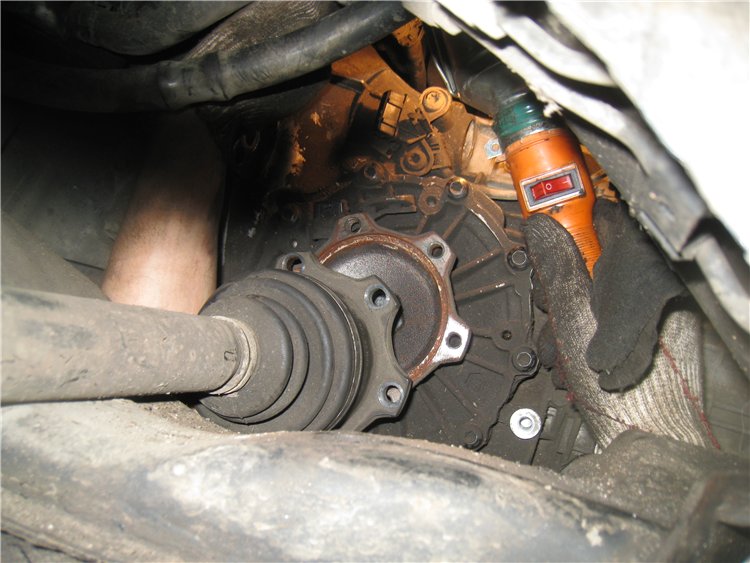

    ну жжешь!!!! Приводной вал в сборе состоит из 3х частей........... наружний ШРУС - вал - внутренний ШРУС(трипод)
    внутренний агрегируется с коробкой через флянец,
    при снятии вала в сбое его отсоеденяют от флянца коробки.........ни чё не вытечет!!!
    вот для наглядности
