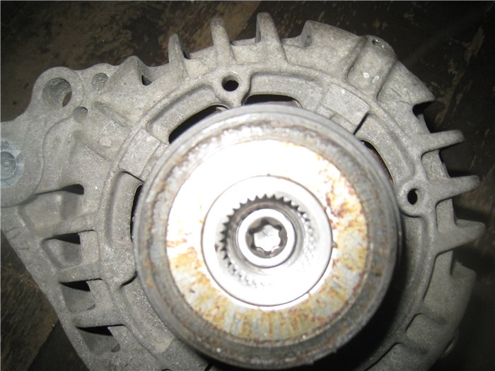

    Всем здрасте!
    Подскажите, пожалуйста, кто делал. Как поменять шкив-муфту на генераторе?

    Я делал.
    Если у тебя нет ключика для снятия шкива - а найти его проблематично то я делал так. Разобрал заднюю часть - якорь зажал в тиски но с этим поакуратнее. Наварил на внутреньнюю часть шкива гайку по размеру - и усё отворачивай. Поменяй сразу и подшипники.

    Я с ключиком менял Ничего придумывать не пришлось

    А что за ключик такой?

    мне откручивали просто головой...пневмоинструментом.

    Если есть внутренний торкс 6ти конечный. на рис. видно. То саму муфту в тиски зажми(все одно ей кирдык).А торксом крути( только по часовой стрелке), я так менял.

    Есть FORCE F-674, есть АИСТ 67414110, LICOTA, так что выбирайте любой, с его помощью муфта меняется за минуту

    И чего получится? торксом ты вал держишь, тисками внешнюю обойму, а отвертывать надо внутреннюю обойму, внешняя спокойно вращается относительно внутренней
    муфта на закручивание момент передает

    эээ...даже не знаю как по подробней...
    на фото видно нужна голова на которой много шлицов...вставили ее, и резко нажали на откручивание...вот и все.
    я конечно не видел специальную приспособу...но предполагаю что ей можно открутить не снимая генератор (могу и ошибаться)...
    но генератор на самом деле не сложно снять...главно посмотреть как его вытаскивать.
    на 1.9 все просто...на 1.8 позаморочней...2.0 я не видел как выглядит...

    Вот так я имел ввиду.Обычно муфту меняют потому что она заклинила так что она уже не прокручивается.

    так и быть, поделюсь секретом, как элементарно снимается обгонная муфта генератора вернее часть уже здесь сказали, а именно, снимается "задняя" часть генератора и зажимается в тиски через прокладки, но т.к. далеко не у всех есть такого размеры тики, то поступается проще, сначала ротор через прокладки зажимается струбциной(которой кстати очень удобно и быстро "утоплять" поршень в тормозной суппорт) и затем струбцина уже зажимается даже в маленькие тиски...но это не самое интересное
    теперь самое интересное берётся бита на "17" или высокая гайка на "17" или отрезанная "болгаркой" прямая часть Г-образного шестигранника на "17" и лёгкими ударами( предварительно максимально точно сориентировав грани шестигранника и зубцов муфты) вбивается в муфту."Вбивается" даже звучит сильно и громко, насколько легко шестигранник заходит в муфту.Дальше всё просто, отворачиваем муфту ключом за шестигранник Муфте абсолютно никакого вреда, если только самую чуть "разомнуться" зубцы на муфте, но она не лопнет и т.д., т.е. никаких разрушающих последствий и стоит потом этот шестигранник вынуть покачиваниями из самой муфты, следующий раз он(шестигранник) уже вставляется руками в муфту без малейших ударов, но так-же крепко сидит в муфте и её гарантированно можно затянуть моментом, насколько я помню, 80 Нм. Удачи!
    P.S.
    я когда не знал этого секрета, снимал муфту (а вернее срезал) "болгаркой" но правда и муфта "мёртвая" была, на выброс...
    ключ конечно хорошая штука и в своё время я очень завидовал Luka и интересовался, где он раздобыл такой ключ...правда много позже я видел такой ключ в продаже, 400 руб, но я уже знал секрет
