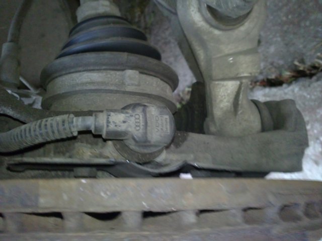

    Цитата Сообщение от Bizik Посмотреть сообщение
    А что его искать? Колесо сними и видно его.
    ок , завтра на дачу поеду попробую ченить с ним сделать !
    просто хотелось хотябы на фотках посмотреть , как он выглядит , а главное где он расположен , а то найти то я его найду , а куда вбивать его нет
    VW Passat , седан , 1.8 Turbo , 1998 , 20V , МКПП , AEB , чип от sergeynik , кабель USB-KKL

    Напиши мыло свое, если хочешь, завтра сфотаю, отправлю фото. Только Ауди, но там разницы нет!

    Да это сам датчик, а стоит он на ступице, чтобы его вытащить, надо немного поворачивая туда- сюда, вятягивать на себя, как вытащишь, посадочное внутри почисть, и вставь обратно до упора, только по нему сильно не колоти, все силой руки!

    нашел в общем датчик , попытался вытащить его , сидит намертво там , тогда взял балонник шлепнул три раза по датчику , он забился мм на 2-3 внутрь и вуаля все нормально работает
    месяц блин проездил с этим косяком , в трех сервисах был и дебилы не могли датчик пошевелить , я фигею
    фото есть
