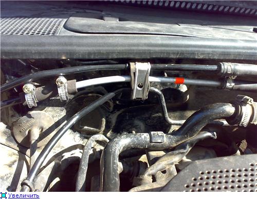

    Привет, потекла у меня трубка топливопровода (или как там правильно)...
    Походил по форуму, решено ремонтировать (цена новых трубок - от 7.500- комплект)
    1. Покупаем ал. трубки от 2101-06 = цена вопроса 135р
    диаметр как и у нас 8мм
    2. Покупаем топливный шланг, внутр диамт тоже 8мм = 60р
    Вот что получилось, шланг слегка раздувается.. что не очень хорошо!!
    Решено заменить на армированный топливный шланг = стоит около 500р (не поменял еще)
    Хочу заметить что трубка от 2101 намного крепче, толщина стенки около 1мм!! на VAG около 0.3мм, гнется и ломается с одного захода, нашу так не погнешь!!
    Может кому пригодится мой совет - ремонтировать только на армированный шланг...
    У того что на фото толщина у стенок около 3мм, и все равно раздувает слегка...
    Вариант 2 (почти окончательный)
    Смотрится "как с завода" ))
    Вот теперь ничего не раздувается!!
    Трубки почти встык сделал, вплотную свел их внутри шланга и развел слегка на 0.5см
    Шланг ГОСТ 10362-76 (внутри шлан усилен капроновыми волокнами, так же как и на VAGовском)
    8x15 0.98Мпа ~ 9.8 бар (запас очень большой ) )
    Вариант 3 (окончательный)
    Было заказано 3 заводских хамута (поставишь - хрен снимешь ) ) номера N 907 683 01
    будут заменены те что сейчас стоят (МАЯК, имхо качественные!!)
    +1

    +1
    вот думаю пока еще 2 хамута посередите подкрутить, а то и три ))) пока искать буду шланг подходящий...
    сделаю, отпишу, фото выложу ))

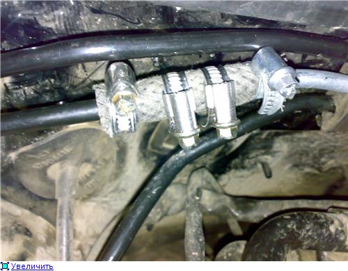

    Думаю что к агресивной среде, типа бензина они неочень будут, хотя хз.. от 10 должна подойти.. завтра на авто рынок
    пока сделал так...

    Вообщемто трудка крепится к шлангу, а шланг в топливную рампу!
    Только вот там заводской хамут - я его снималнесколько минут, еле отогнул....

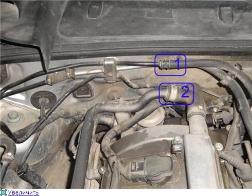

    Вот на такие хомуты самое то цеплять.... - это не тот что с зажимом, а как на трубках с ОЖ.. т.е. стальное кольцо, очень тугое
    Вот сейчас буду спрашивать номерки в темке...
    Вообщем этот хамут так впечатал шланг что отпечаток оставил глубиной 2мм
    если номерки знаете скажите
    съемник и сами хомуты.. номер 1 на фото

    Купил на авторынке шланг советский (внутри шлан усилен капроновыми волокнами, на вид намного прочнее чем тот что на фото - и резина плотнее...)
    70р / м
    хотя егоже там продавали до 250р за метр (незнаю, что им так во мне не нравилось, что цены поднимали)
    Шланг ГОСТ 10362-76
    Рукава гост 10362 76 напорные резиновые с нитяным усилием неармированные. Применяются в качестве гибких трубопроводов для подачи под давлением воздуха, инертных газов и жидкостей. Рукава маслобензостойкие, кислотощелочеустойчивые (для слабых растворов кислот и щелочей с концентрацией до 20%, кроме азотной).
    Поставлю, фото обнавлю )
    Переработано, см Вариант2 выше
    Сойдет
