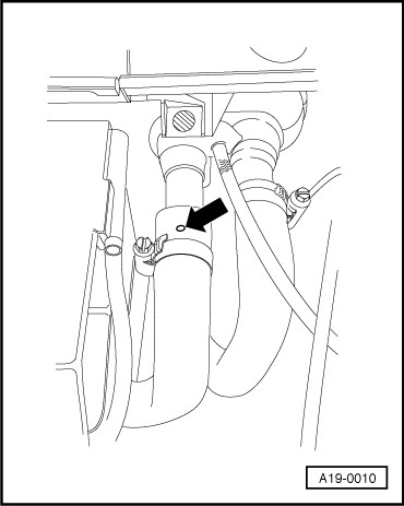

    Прокачка системы охлаждения:
    – Отогнуть защитный кожух водяного шланга возле соединения с теплообменником.
    – Открутить шланг системы охлаждения на теплообменнике и потянуть его назад так, чтобы вентиляционное отверстие в шланге системы охлаждения -стрелка- не было закрыто соединительным штуцером.
    – Залить охлаждающую жидкость, пока она не начнет вытекать из вентиляционного отверстия шланга системы охлаждения.
    – Насадить шланг системы охлаждения на соединительный штуцер и зафиксировать его
    – Закрыть расширительный бачок.
    – Завести двигатель и примерно 3 минуты поддерживать частоту вращения двигателя на 2000 оборотах в минуту.
    – Затем дать двигателю вращаться на холостом ходу до тех пор, пока нижний шланг охлаждающей жидкости не станет горячим в районе радиатора.
    – Проверить уровень охлаждающей жидкости и при необходимости долить. При прогретом до рабочей температуры двигателе уровень охлаждающей жидкости должен быть у маркировки макс., при холодном двигателе - между маркировкой max. и min.

    FLYTs, Вообщем сделал наконец нормальное развоздушивание.Только через обратки печи не получилось. Я по другому сделал, открутил расширительный бачек и подвесил его на кольцо замка капота.
    Открутил крышку и по газовал с вкл печкой мин 10-15. Пузыри шли с маленького шланга, потом когда их небыло минуты 3-5 все вернул на место. Теперь все вроде нормально стало, первые мин 10 при езде нагревается до 99-100. Видимо долго термос открывается, а потом стабильно 96-97. редко 98 бывает. на хх 95. Печка работает отменно. Всем доволен.

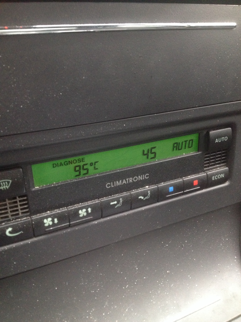

    Кстати заметил такую особенность с термостатом Gates. После утреннего запуска в 45 канале климатроника температура сначала доходит до 101-102 гр., а потом стабилизируется на 96-98. Этот термостат уже год стоит. Летом тоже самое.
