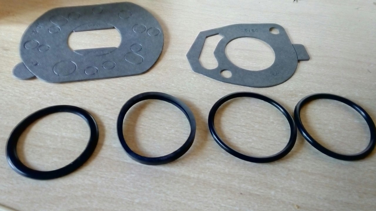

    Добрый день, подскажите пожалуйста. Купил термостат Gates TH00188G1
    В комплекте помимо термостата. 4 резинки и еще 2 картонные прокладки. Какие нужно использовать при установке термостата на AWM? спасибо

    stfu, должна быть только одна прокладка в форме кольца с круглым сечением. Диаметр сечения - 4мм, внутренний диаметр самой прокладки - 50мм.
    Остальные прокладки - х.з. зачем.

    floyd, Под эти параметры подходит 1 только.
    где ВНУТРЕННИЙ диаметр 50мм.
    И вопрос по установке.
    Можно сначала одеть прокладку на штуцер и прикладывать к термостату. или нужно обязательно на термостат, а потом сверху штуцером?
    То есть при установке она должна быть на термостате, или на штуцере?

    stfu, сначала термостат в блок, потом кольцо, потом патрубок. Кольцо без разницы куда - на термостат или на патрубок, главное - чтобы оно легло ровно, без перекосов.
    Скоба термостата должна располагаться вертикально.

    Кольцо из комплекта gates выбирается путем сравнения со старым-из всех резинок только одно и подходит
