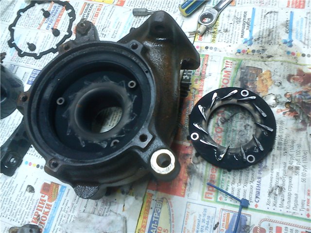

    Доброго дня!
    Вообщем победил я свой передув!!!
    Все оказалось банально и просто, как у всех, клинила геометрия... Разобрали почистили и ВУАЛЯ!!! ПРОСТО САМОЛЕТ!!! от динамики аж дух захватывает и никаких проблем!
    Посмотрим на сколько хватит...
    Только вот у меня вопрос, везде пишут что при разборке турбины просто откручивают болты и постукивают молоточком и она разбирается....
    Я не знаю... У меня она ни как не хотела разбираться, благо опытные люди подсказали нагреть горячую часть паяльной лампой, только после этого появилась возможность её вскрыть... И про сборку, у всех все просто: "собираем в обратной последовательности...", так отвертие в горячей части на миллиметр меньше диаметром, чем то что мы туда суем... Пришлось тоже греть...
    х.з. я что разобрал, что собрал без всяких горелок. молотком аккуратно обстучал и все , только без фанатизма

    TRESUBEz, и сильно засрана была геометрия, все лопатки клинили или часть.
    Ну нормально, часть лопаток клинило.

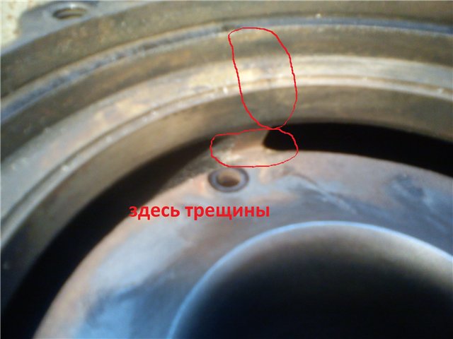

    Сегодня тож снял турбину, как и всех передув. При оборотах выше 2600 уходила турбина в аварийный режим.Совсем критичных износов не обнаружил, лопатки клинили из-за нагара и сажи. На ночь замочил геометрию в киросине - завтро буду отмывать. В горячей улитке обнаружил трещину, как думаете это критично или еще походит??? Фото стремное, но разгледеть можно.И еще вопрос: при сборке - между турбиной и выпускным колектором герметиком высокотемпературным надо мазать или нет???
    ИМХО Да ни чего страшного
    Нет
    были случаи????????
    были случаи????????
    Я не слыхал про такие случаи. По этому и сказал что не чего страшного нет (моё мнение)

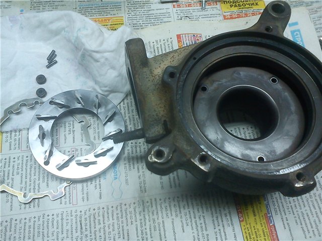

    Пол дня чистил геометрию, вот что получилось!!! собрать все наместо не успел - паралельно поменял подушку двигателя правую и прокладки под тандемным насосом. Надеюсь завтро соберу и испробую "новую" машину!!!!!!!

    kostya227, лопатки не подтачивал немного. проверяй после сборки чтобы ничего ни подклинивало. первый раз три раза разбирал и собирал. а что с тандемным насосом. какую менял прокладку. сам недавно поменял насос, ставил б/у. текла соляра из-под задней крышки. ничем не мог успокоить и гнало масло в вакуум, штуцер тоже болтался.
