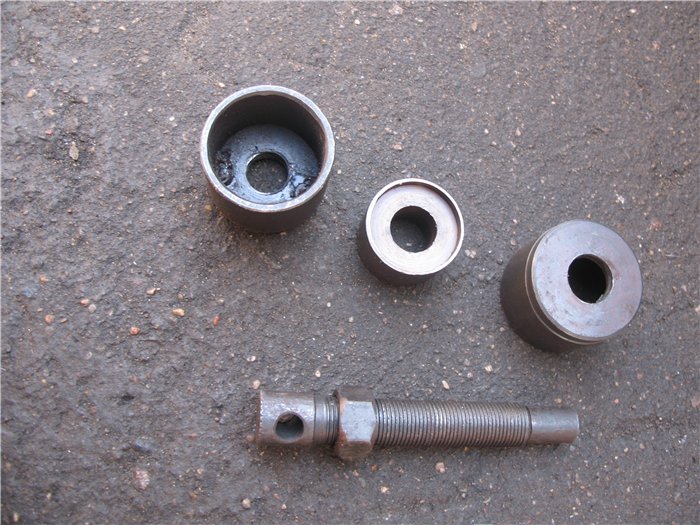

    сначала придётся снять вискомуфту, затем
    Снять стопорное кольцо -стрелка- опорной втулки.
    Выпрессовать опорную втулку с помощью винта с внутренним шестигранником -3367/3-, трубки из монтажного приспособления -3350- и шестигранной гайки из монтажного приспособления -3301- из кронштейна.

    Длинная шпилька на М10, лучше всего болт. Плюс куча шайб по диаметру и пару гаек и желаетельно цилиндр, куда будет выпресовываться подшипник. Инструмент- трещетка, ключ накидной. Все делать на горячую, запрессовывать только по внешнему радиусу. Можно немного смазать, чтобы легче заходил. Время на работу 2-3 часа не спеша.

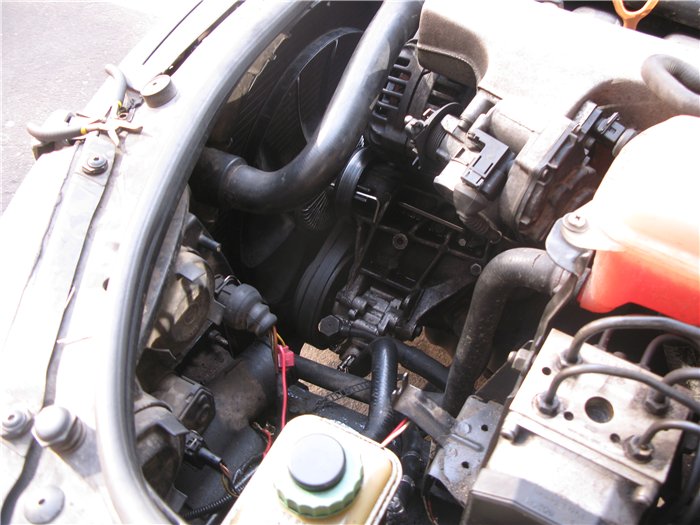

    Всем спасибо, всё получилось.
    На всякий случай добавлю несколько фото.
    На фотках я его уже ставлю.
    Какойто съёмник от Москвич 2141 (95руб.).Немного короткий оказался, еслиб труба была чуть длинней снять было бы легче.
    Чтоб легче было вытащить вентилятор, надо снять верхние упоры радиатора.
    1997 АЕВ седан

    Цитата Сообщение от Вован1985 Посмотреть сообщение
    OnFair
    Как раз этим шяс хочу заняться!!!
    У меня движка ADR скажи номер подшипника думаю токойже как у тебя!!
    Как ты открутил вентилятор без разбора морды?
    И ещё вопрос как снял старый подшипник!
    За отчет респект!!!!
    Тем вообщето много по снятию пропеллера.
    Ослабляешь ремень, стопоришь натяжитель.
    Видишь на последней фотке тонкий шестигранник стопорит ролик вискамуфты, или как его там. А большим шестигранником откручиваешь болт внтилятора, находится в месте, где на первой и второй фотографии болт всунут. Далее я ослабил крепление радиатора, чтоб ещё пара сантиметров места появилась (вытащил верхние упоры), Снял трубу с ДЗ и в этом месте протащил вентилятор. По первой расчитывай, что там возни на целый день, то одно ищешь то другое. При наличии опыта и инструмента, можно управиться часа за три.
    Номер подшипника незнаю, коробка в машине валяется. Брал оригинал 1230 рублей.
    ПС Желательно иметь хороший съёмник для стопорного кольца, а то можно тоже долго провозиться с ним.
